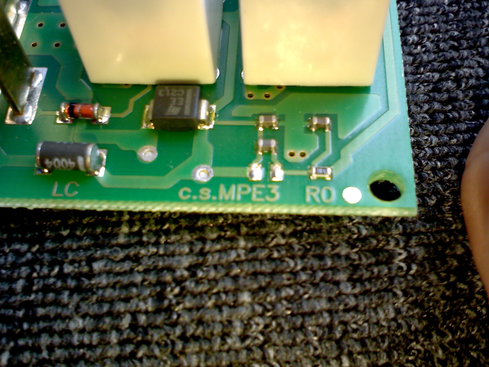

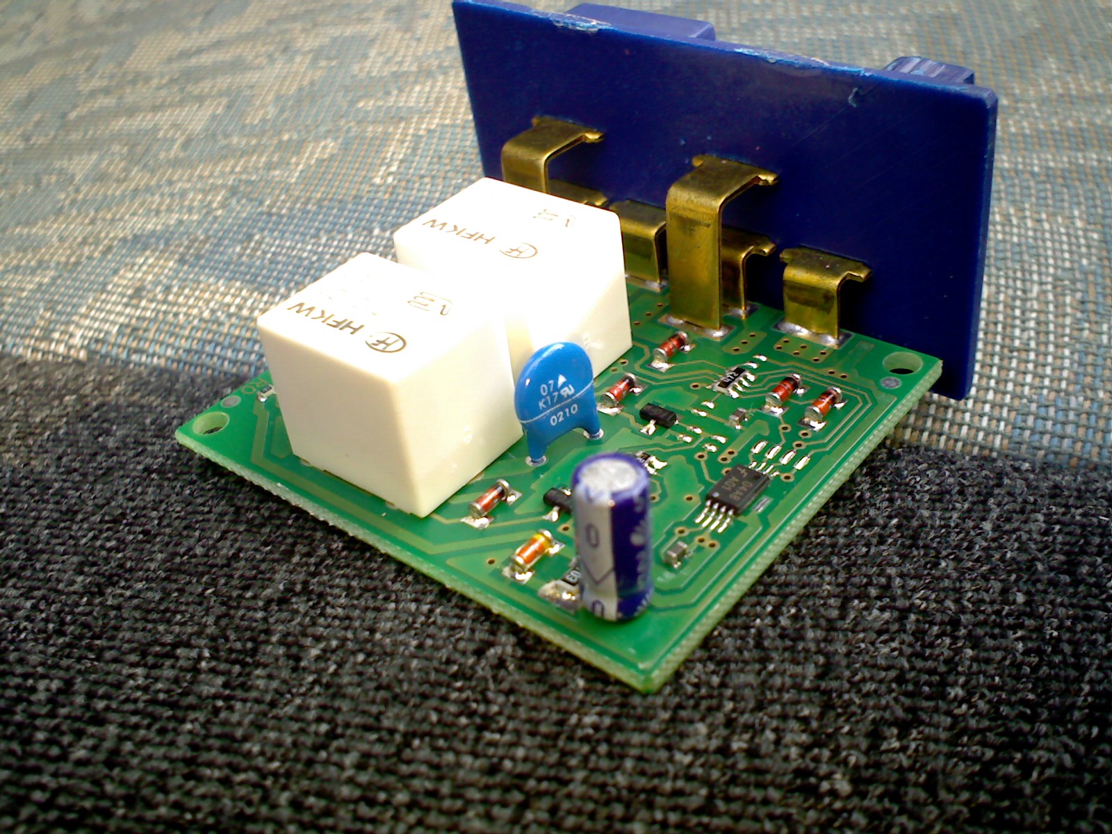

ЗЫ
Блок ЦЗ вскрывал, на память, там 2 релюхи, микросхема, кондер, и несколько соротивлений(маленькие очень, SMD что ли называются). Может это из-за кондера задержка? Или он там для других целей?

Сегодня нашел в магазе 6 контактное реле, тоже Ралтико(номер только не посмотрел). Перекинул, стало все норм работать. Но зеленое животное отговорило сразу выкидывать 300р и предложило для начала кондер перепаять =) Если надо могу фотки своего реле выложить.

Фото ЦЗ прилагаю. Машине кстати 6 лет, соответсвенно ЦЗ тоже.
