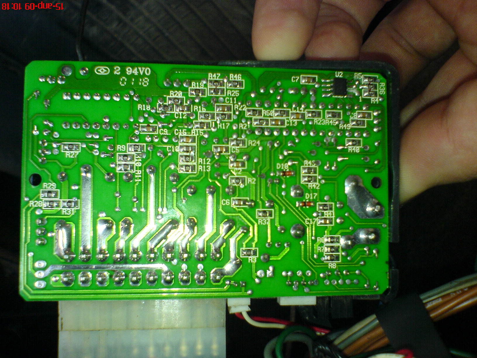

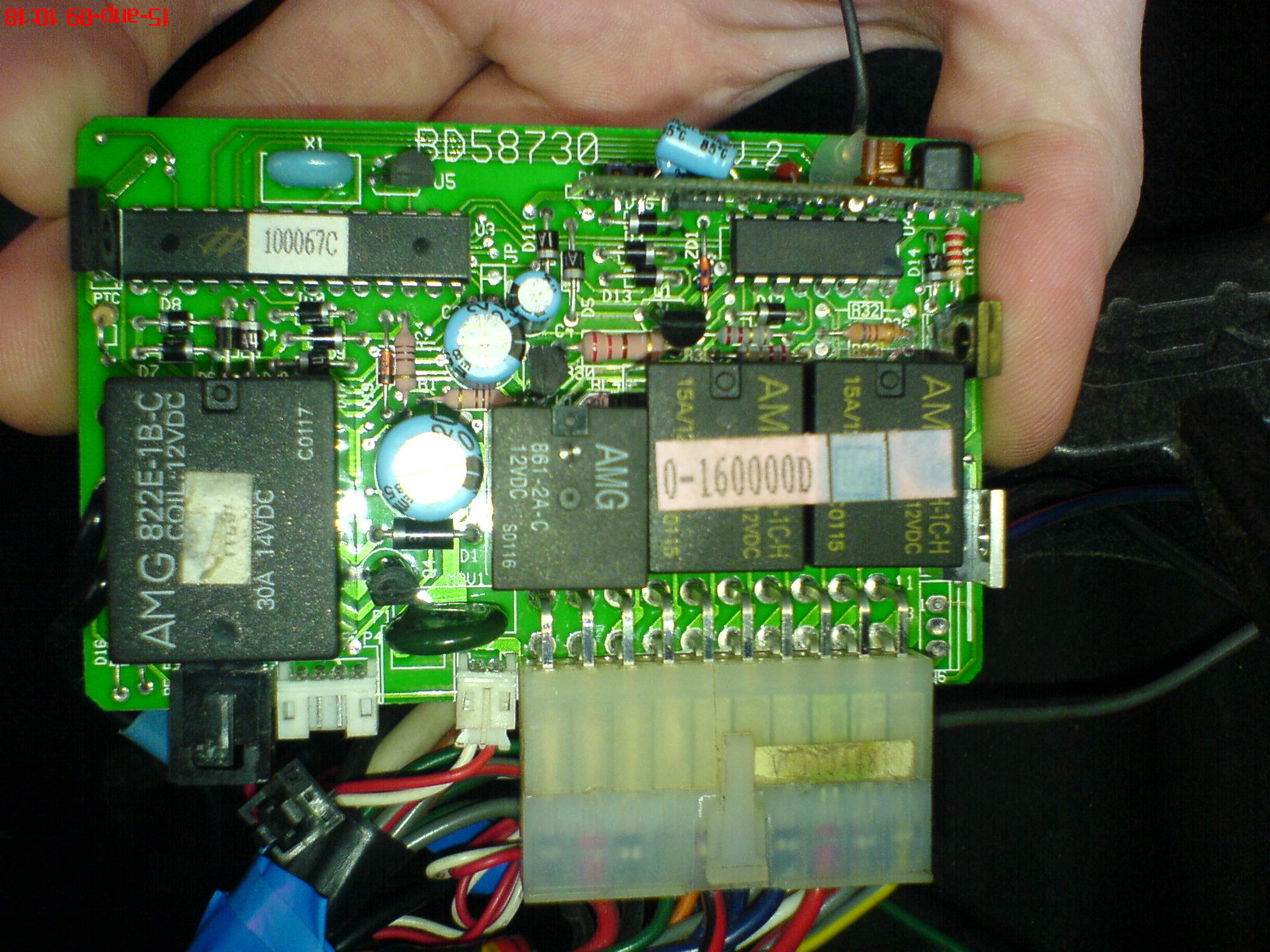

Суть:
Автомобиль ВАЗ 21099 с финляндии
Простояла всю зиму до Нового года на улице (Лен обл)
Клемма "-" аккумулятора была отключена
После подключения клеммы сигнализация заорала, но отключилась с брелока
Проехал 50 метров двигатель заглох, пришлось снять основной разъём сигнализации, так и ездил.
Сигналку разобрал, были окислы внутри, всё почистил, прозвонил вроде впорядке.
Установил на место блок, машина заводится.
При включении зажигания издаёт два коротких сигнала (типа "пик-пик")
С брелока при нажатии поочерёдно 1 и 2 кнопки слышно что прощёлкивает какая-то реле.
Светодиод вообще не моргает и не горит.
Замки не закрываются.
Помогите пожалуйста привести её в рабочую форму!!!

Сообщение15.04.2009 15:06     [цитировать]
Видимо не все почистил.
Думаю что и под релюшками зелень есть и не все пистоны в плате живые остались.
Проще купить нову, чем эту востанавливать.

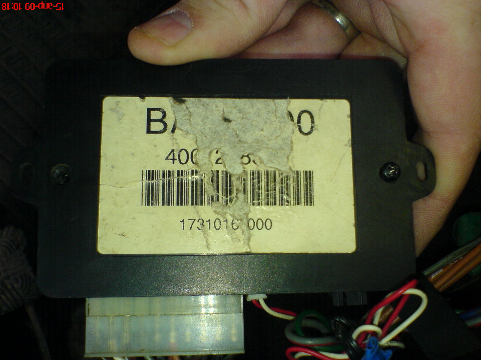

Сообщение15.04.2009 15:20     [цитировать]
А что за модель сигналки?
Тож такая мысля приходила, в принципе можно любую, ток по фишкам бы подошла, или как?
Сообщение15.04.2009 17:27     [цитировать]
http://www.autoelectric.ru/autoalarm/mongoose/base100-400/base100-400.htm
400 модель
По фишкам подойдет практически любой Монгуст, даже с обратной связъю. Основной разъем у них одинаковый, кроме новых моделей EMS Киборг ...

Сообщение15.04.2009 23:49     [цитировать]
Для мангустов пик-пик при включении зажигания означает нет основного плюса.
