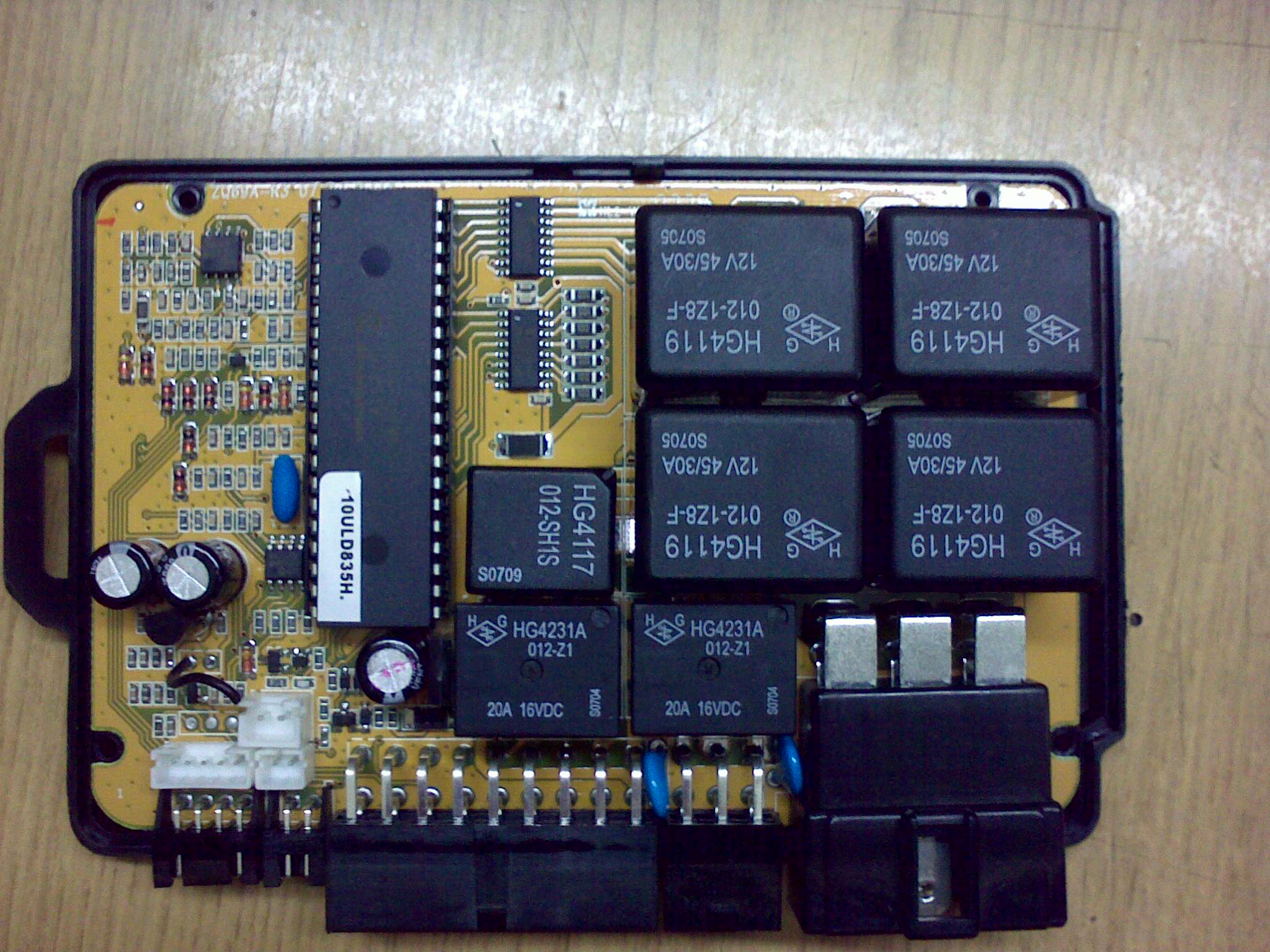

Вот как раз ярко-желтые и являются подделками. Они у Вас все такие? Просто смех
Хотя, понимание яркости может быть разным. Процессоры подготовлены к отправке, прошу ответить на вопрос в личке.

Сообщение13.04.2009 21:00     [цитировать]
Вот фото блока А8
Фото блока
 Размер файла:  345.51 KB
 Скачано:  1158 раз(а)

Сообщение13.04.2009 21:05     [цитировать]
Настоящиий Улыбаюсь
