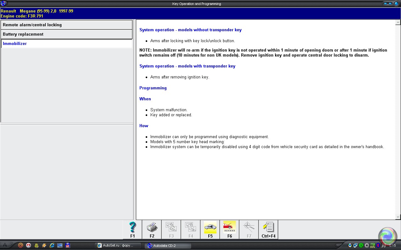

Ситуация следующая. Поставил себе недавно сигналку с автозапуском, все хорошо, замечательно, НО!.. Оказалось, что автозапуском пользоваться не получиться, поскольку на машине стоит штатная сигналка и блокировка двигателя, которая включается минут через 15-20 после выключения зажигания.(машина Renault Megane Classic 1997гв, 2л инжектор)
Может быть кто-то сталкивался или даже отключал эту блокировку??? Не полинитесь, напишите.

так просто не получится, во первых нужно знать логин машины, да и процедура отмены опроса не проста, в Сети есть описание как это сделать. Я делал пару раз сканером и все получалось даже без логина (сканер сам его вычислял).
 Имя файла:  Shot 2008.2.14 - 0.15.20 - Key Operation and Programming (ADBCD.EXE).jpg
