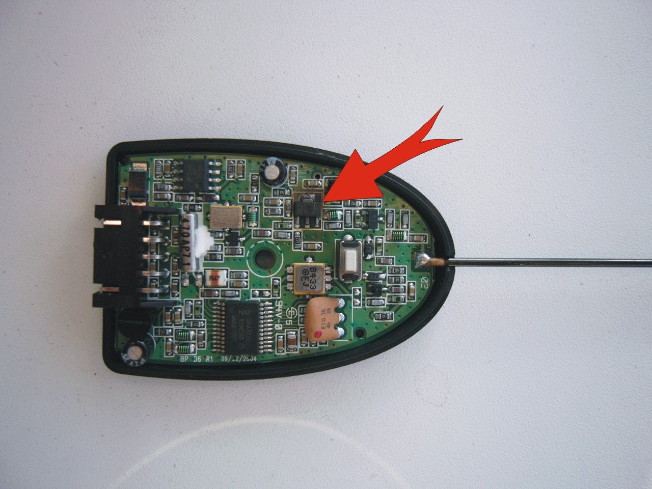

И снова злоcчасный транзистор в радпомодуле Томагавка LR-950
41reg
Зарегистрирован: 07.01.2009
Сообщения: 6
Откуда: Камчатский край
Сообщение19.01.2009 14:49    И снова злоcчасный транзистор в радпомодуле Томагавка LR-950 [цитировать]
Что за непруха последнее время! Как ОНИ прикуривают свои авто? Третий случай за два месяца. Кто знает его настоящую маркировку и аналог. (трудно разобрать, но на этом вроде написано К2 721)
Отдельное спасибо за ответ Грину и fwheel по аналогичному вопросу по сенмаксу. Мож и в этот раз добрые люди найдутся!
Фото прилагаю.

Сообщение19.01.2009 16:35     [цитировать]
41reg
Дружище!!!!! Очень счастлив
Транзюк все тот же 2SC3357, другого не дано Подмигивающий
