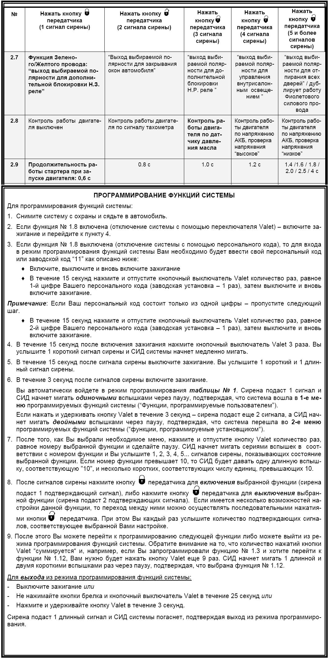

Помогоите, специалисты. Нужна инструкция по программированию (установка) Pantera SLK-675 или помощь в следующей проблеме: при установке на фирме так запрограммировали, что сигналка при дистанционном запуске крутит стартер (на глаз) с полсекунды, не больше. Пока тепло хватает для запуска, как за -20, кирдык. Как увеличить время работы стартера при запуске? На фирме инструкцию не сохранили, говорят нет уже и х. знает что делать. Спасибо заранее

вот

Инструкция вряд-ли поможет, нужно переделывать на тахометр.

Похоже то, что надо. СПАСИБО. Попробую.
