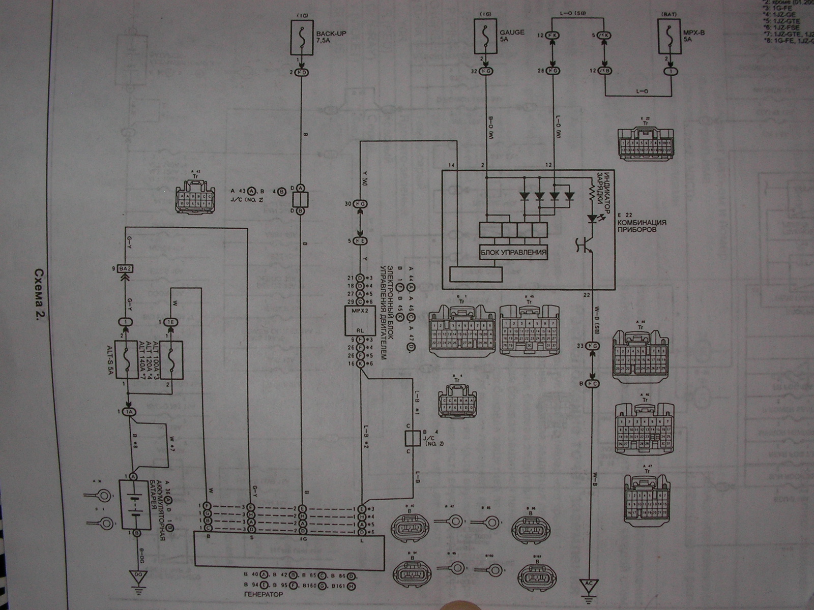

Подскажите, как найти предохранитель на 7.5А , к которому идёт чёрный провод от ГЕНы, чтобы не драконить электрику рядом с разьёмом на генераторе. Схему прилагаю.
Схема соединения генератора, ЭБУ и комбинации приборов.

BLIT
Зарегистрирован: 24.12.2008
Сообщения: 12
Сообщение01.01.2009 17:13     [цитировать]
Для Алексей Попович: сине-чёрный провод и есть провод на лампу, на нём 5v при зажигании и после запуска. Сига подключенная к нему заведённого движка не видит.

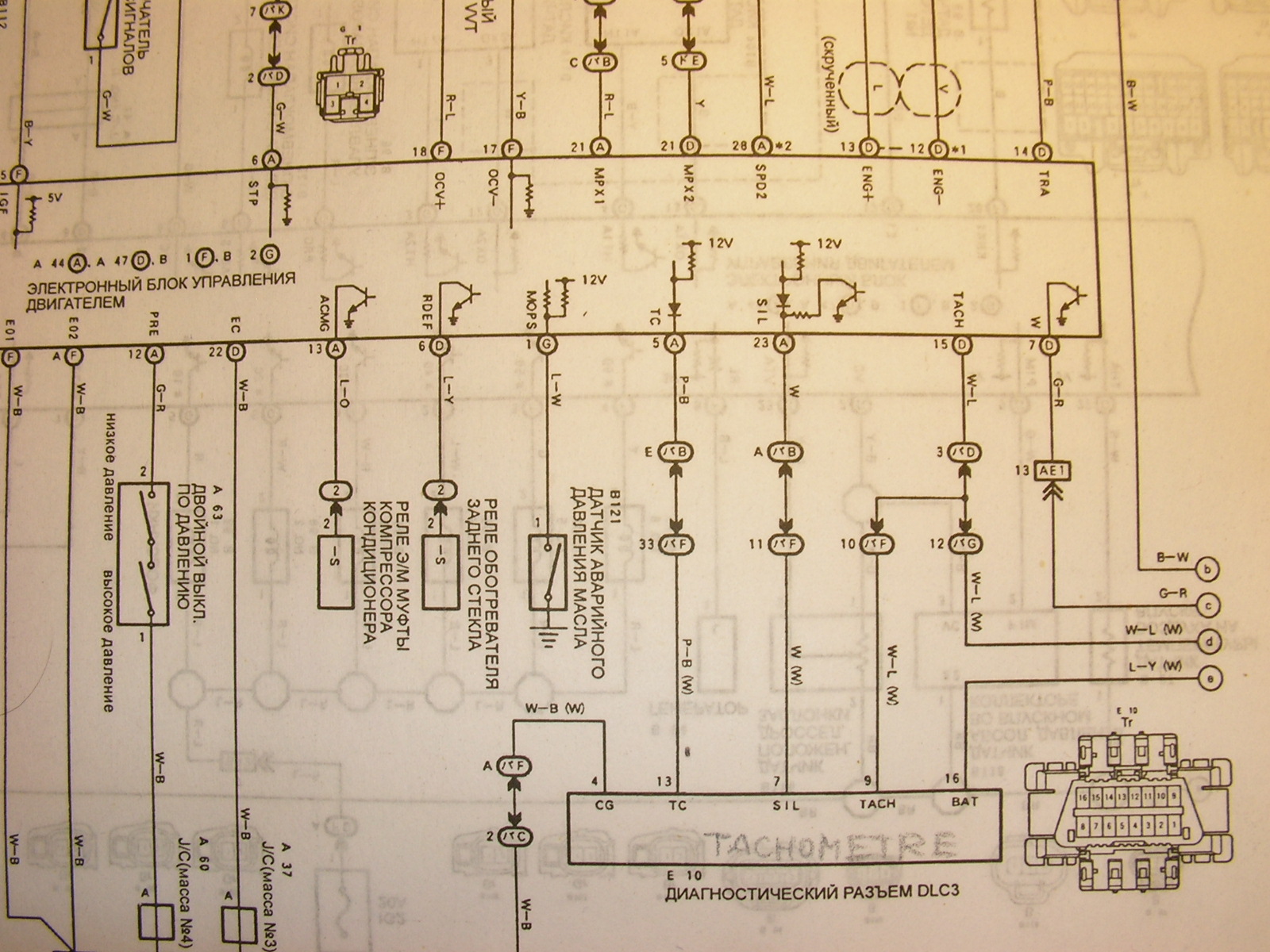

Сообщение01.01.2009 23:01     [цитировать]
Короче сделал так, купил книгу по BLITу вычислил, что TACH по схеме это тахометр, приходящий на 9-ый контакт разьёма DLC-3 (OBD-II), отключил от блока сиги все разьёмы, и подключил её в тестовом режиме к ТХ, светодиод заморгал как положено. Всё собрал обратно, перепрограмировал сигу на тахометр, и всё теперь в норме. При запуске по времени 1.4с. сига, после успешного запуска, отключает стартер до окончания полного времени прокрутки.Идеально!
Всем большое спасибо за помошь! Многие советчики были правы.
Прилагаю схему, где можно нащупать точку тахометра.
