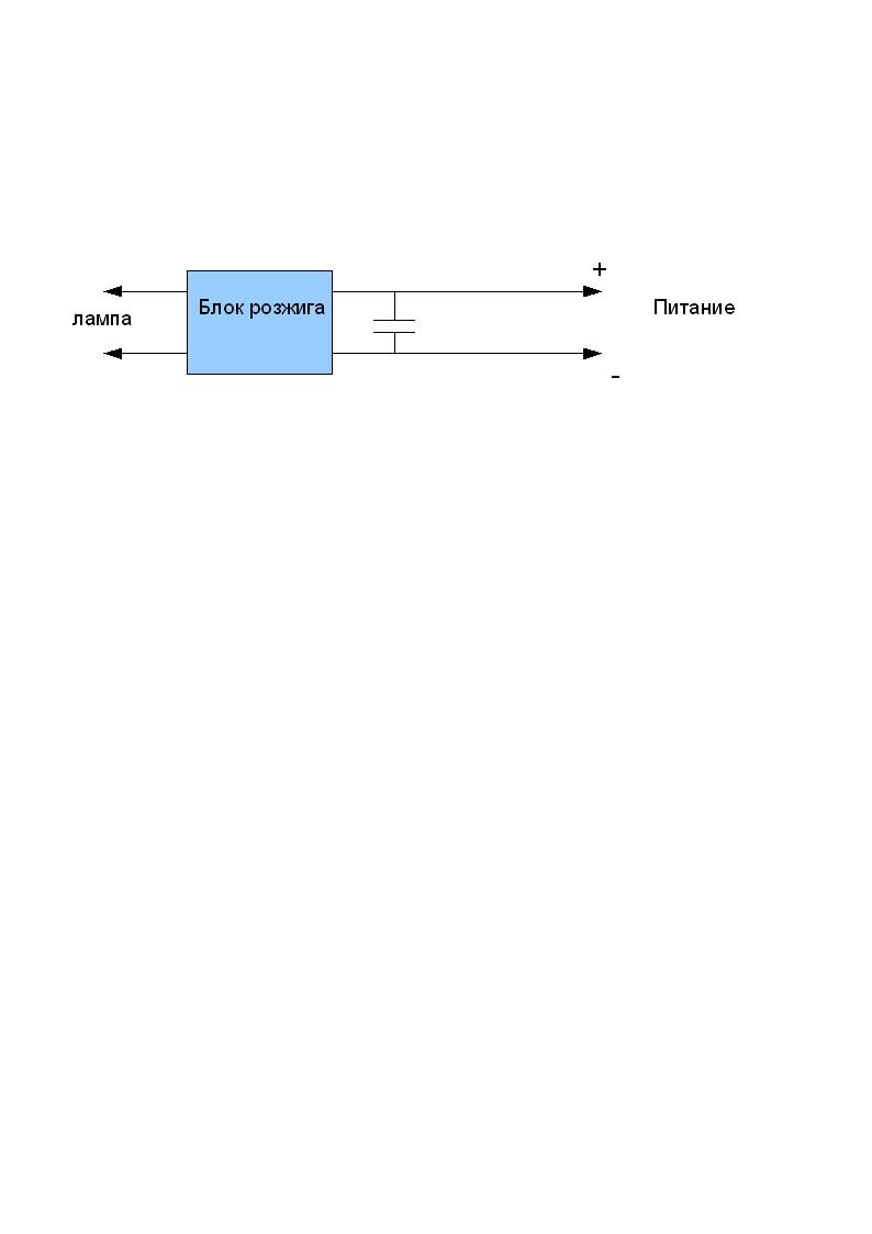

solpan
Зарегистрирован: 06.08.2009
Сообщение07.08.2009 08:44     [цитировать]
спасибо за ответ! Всю фару снаружи изучил и не обнаружил что-то похожее на блок розжига. ауди а4 - все питание заходит прям в блок фары.
Я схему включения правильно понял?!
 Размер файла:  10.67 KB
 Скачано:  1948 раз(а)
Сообщение07.08.2009 11:23     [цитировать]
Схема правильная. Может у тебя штатный ксенон ?
