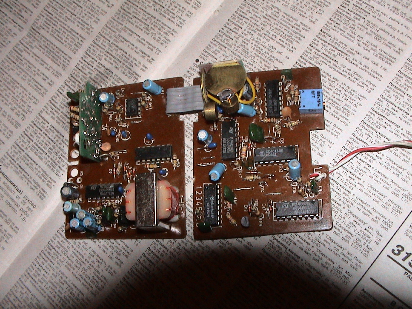

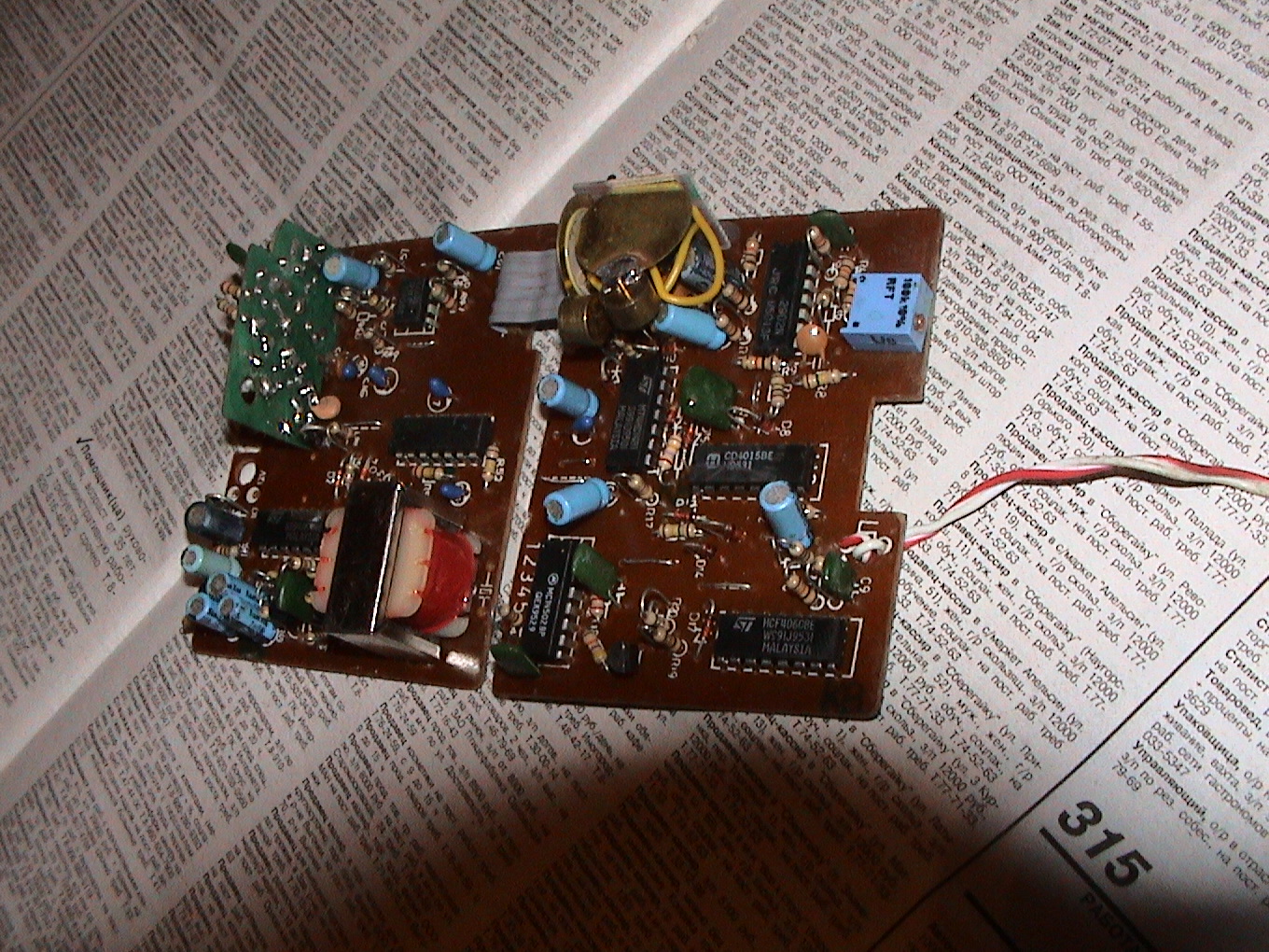

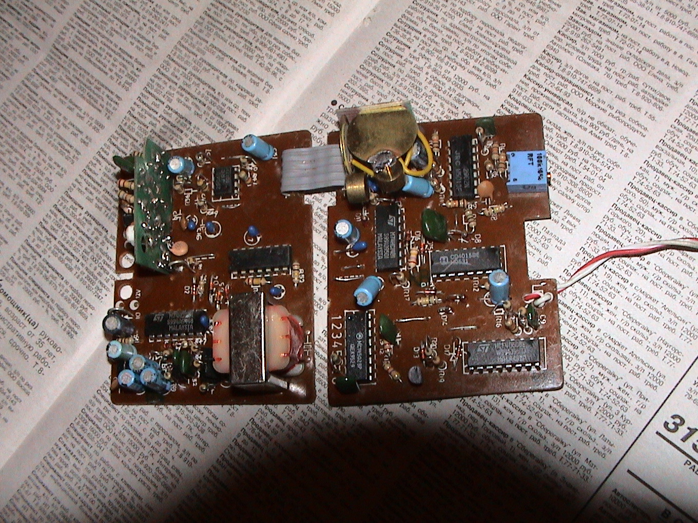

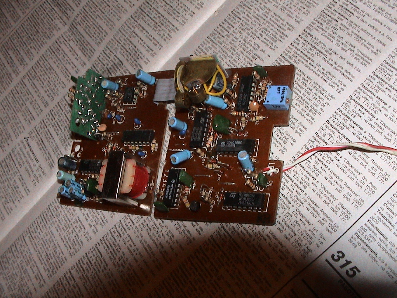

Доброго времени суток. если кто знает, что за пьезосирена на фото. корпус сам четырехгранный с дужкой крепления. три провода к ней - красный черный и зелёный. если есть у кого схема, буду признателен. или как сделать что бы при подаче питания всё время работала, а то три сек. пищит и всё. с ув. костя.

Это гораздо более серьезный агрегат,чем просто сирена. И похоже,что для нее еще должен быть какой-нить блок управления.

Да вообщем то и не очень похоже это на сирену.
Может моноблок..... Но проводов как-то маловато... На удивление

купил как сирену для простой сигнализации (не авто). продавец сказал, что штатка от опеля. к ней был брелок и электронный блок. я запустил- оч мелодичный звон. в инете нашет даташиты на микросхемы и отсоединял их по очереди. там генераторы звуков, регистры временные и сдвиговые и операционники.

там генераторы звуков, регистры временные и сдвиговые и операционники. -О том и речь,что сирене все эти навороты никчему. Должен всей этой лабудой кто-то управлять.

да особо не заморачивался. купил за 100 руб. как сирену для отпугивания от объекта. оставил нужное а остальное откл. от питания ( питание от аккум.), меньше кушать будет. я и сам не ожидал, что столько наворотов может быть в сирене, до этого не встречал.
