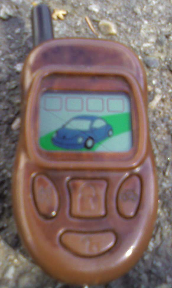

Проверил брелок и проверил блок сигнализации, всё по инструкции, как на сайте http://vovik8.ru. При нажатии на кнопку брелка (любую), питание батарейки изменяется, т.е. брелок пытается что-то передать. Нл увы, результат нулевой. Питание на блоке сигнализации проверил, все в норме, 12.4 В, земля также нормально. Что еще может быть?

Методом научного тыка выяснил, что когда блок сигнализации нагревается (он установлен в воздуховоде отопителя), то сигнализация рабоет отлично, но как только остывает всё, не реагирует на брелок.
Плохое место для установки, пяйка долго не выдержет постоянных циклов холод-тепло. Если не лень пропаяй всю печатку сигналки и переставь ее в другое место
