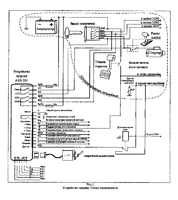

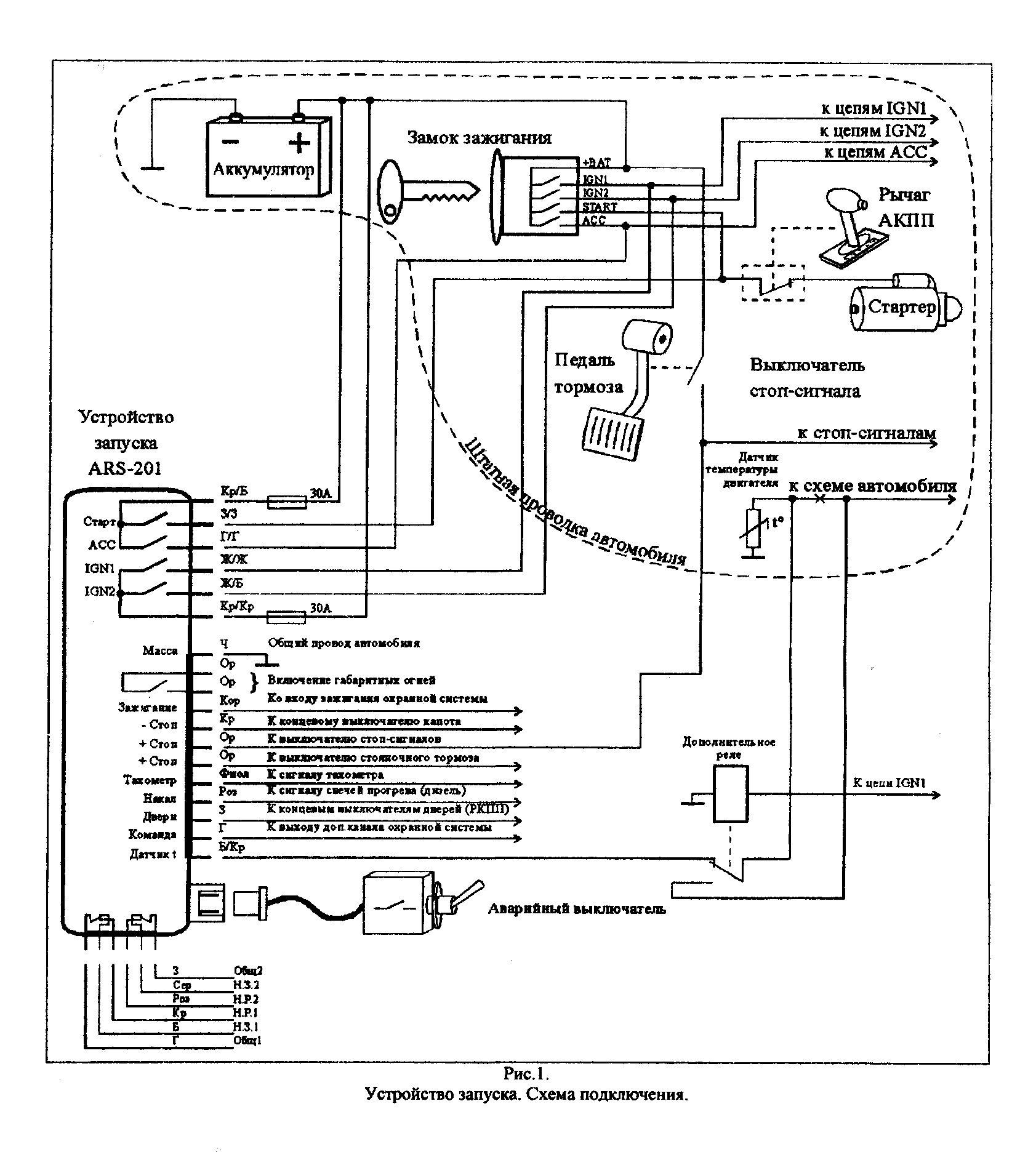

Уважаемый kvleo, но могли бы Вы подробно описать про эти реле? А то я заезжал в несколько установочных центров, описывал проблему и говорил им про упомянутые Вами реле - всё без толку, никто не может (а скорее не хочет) помочь. Подскажите где на схеме подключения эти реле, через какие провода, попроую сам переподключить сигналку к Абсолюту через них.

Сообщение28.08.2008 18:23     [цитировать]
Внизу схемы видны 2 группы контактов, это и есть релюхи для обхода датчиков. Состояние контактов показано когда устройство пассивно. Заведи информационный провод (зажигание) от сигналки через НЗ контакты одного из реле.В момент запуска оно (реле) будет отключать информашку от сиги и включать после, все должно получится "не верю что у вас в городе нет спецов что бы разобраться с этой мелкой проблемой".
Спасибо, на выходных поеду делать
