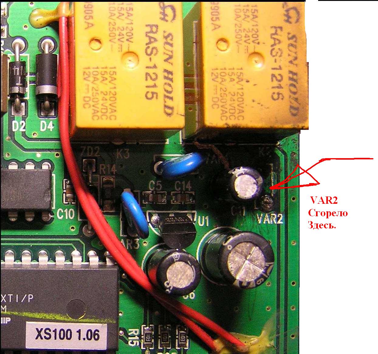

Загорелась сигнализация. Сгорел варистор Var2,предполагаю, что он такой же, как и еще два на этой же плате (DNR 07D220K), но хотелось бы знать точно. Идентифицировать после того, как он сгорел, к сожалению, невозможно.
Если знаете, что там должно стоять, буду очень благодарен помощи.
С уважением, Владимир.
Сгоревшая плата
 Размер файла:  219.26 KB
 Скачано:  1171 раз(а)

У тебя проблема с зарядкой. Варистор-это следствие а не причина
Сообщение03.03.2008 13:42     [цитировать]
07 это диаметр диска варистора,
220 номинальное это напряжение, т.е. 22В
Можно поставить любой варистор на напряжение 22-27 в с диаметром диска 5, 7, 10 мм.

Спасибо. То, что это следствие, это понятно Улыбаюсь
А почему именно с зарядкой? Вы знаете, какую функцию он выполняет в цепи?

Варистор, это некий стабилизатор напряжения, он в зависимости от напряжения,меняет своё сопративление..
как вариант, что у вас было КЗ по цепи реле замков. и реле наверняка у вас тоже не работают или 1 или оба

Ну не совсем стабилизатор Улыбаюсь, хотя можно и так сказать.
Он предназначен для защиты от перенапряжения. Он поглощает излишки напряжения.
Если он сгорел то видимо напряжение на нем превысило 22В!
Так что Sergunja прав, надо обратить внимание на генератор.

Вы совершенно правы по поводу того, что надо обратить внимание на генератор, внимание на него было обращено, и он был заменен Улыбаюсь
Только варистор сгорел до этого.
Реле замков - это два желтеньких реле на плате сигнализации, рядом со сгоревшим варистором(K2 и K3), которых всего три?

Посмотри внимательно дорожки от реле замков к разъему. Возможно сгорела и проблема не в реле.
