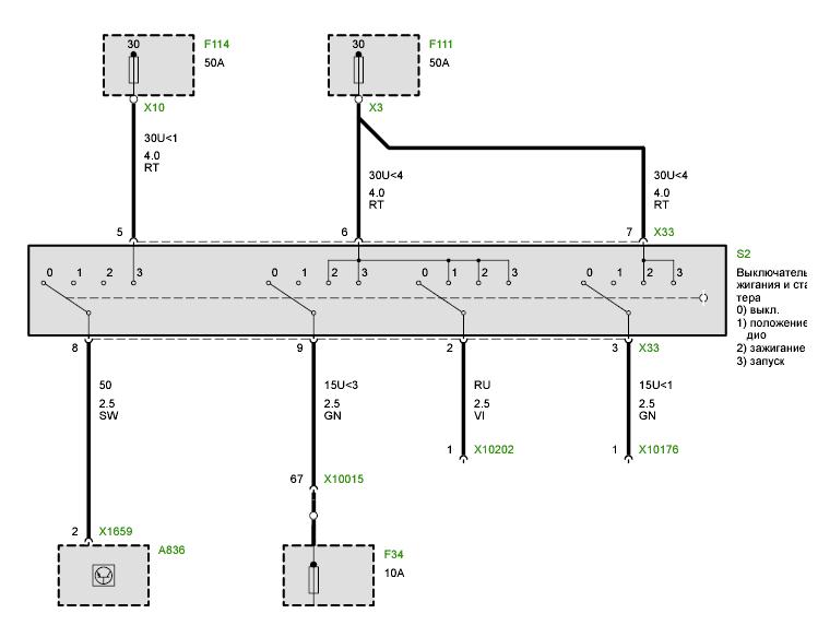

Подкажите пожалуйста следующее:
Машинка Е39 конец 1999г.
1. При подключении сигнализации через мультиплексор (Альтоника) к шинам данных будут ли автоматически закрываться стекла при постановке на охрану, если нет то как это реализовать и где цепляться к шинам данных.
2. При подключении к замку зажигания необходимо ли запитывать остальные потребители на которых "+" должен появляться только в положении "2 и 3" ключа зажигания (на схеме контакты 9, 3) если да то можно их связать с контактом "2 - зажигание".
3. Предохранители F111, F114 по 50А а штатные реле сигнализации (зажигание и стартер) расчитаны на номинальную мощность 30А (макс. 40) выдержат или нужны более мощные.
4. Какой обходчик иммобилайзера лучше купить?
Заранее спасибо!

Серый писал(а):
Можно и без мультиплексора , зачем лишние деньги тратить , вот все данные для подключения , стекла закрываются при подаче импульса более двух секунд http://autoelectronica.ru/provodka/BMW5Series1998-2003.doc
Я правильно понял, если мультиплексор подает команду на закрытие по цыфровой шине, то с таймерного канала следом должен поступить еще один импульс не менее 2с. напрямую в блок управления Ц.З. ?
Выдержат.
Не совсем понял смысл замыканий на этой схеме...
Можете раскидать, какие провода замыкаются при каждом повороте ключа, т.е. какие в 0, какие в АСС, какие в режиме ON и в режиме Старт

Сообщение13.01.2008 23:24     [цитировать]
Можете раскидать, какие провода замыкаются при каждом повороте ключа, т.е. какие в 0, какие в АСС, какие в режиме ON и в режиме Старт[/quote]
"8" запитывает блок противоугонной системы, а она дает сигнал на схему запуска стартера
"2", "3" блоки предохранителей
"9" возможно подогрев руля??? пока не разобрался
Согласно схеме "зажигание" получается "3" контакт

Сообщение14.01.2008 01:18     [цитировать]
Красный-плюс, фиолетовый-зажигание 2(отключаемое в старте). зеленый-зажигание, черный-стартер.Больше ничего не накручивали-все работает.

Сообщение14.01.2008 17:03     [цитировать]
Согласно схемы замка - при старте ничего не отключается!? У Вас схемы подключения к З.З. с описанием адресов связей нету случайно?
Разведите по принципу включения, когда что замыкается...
