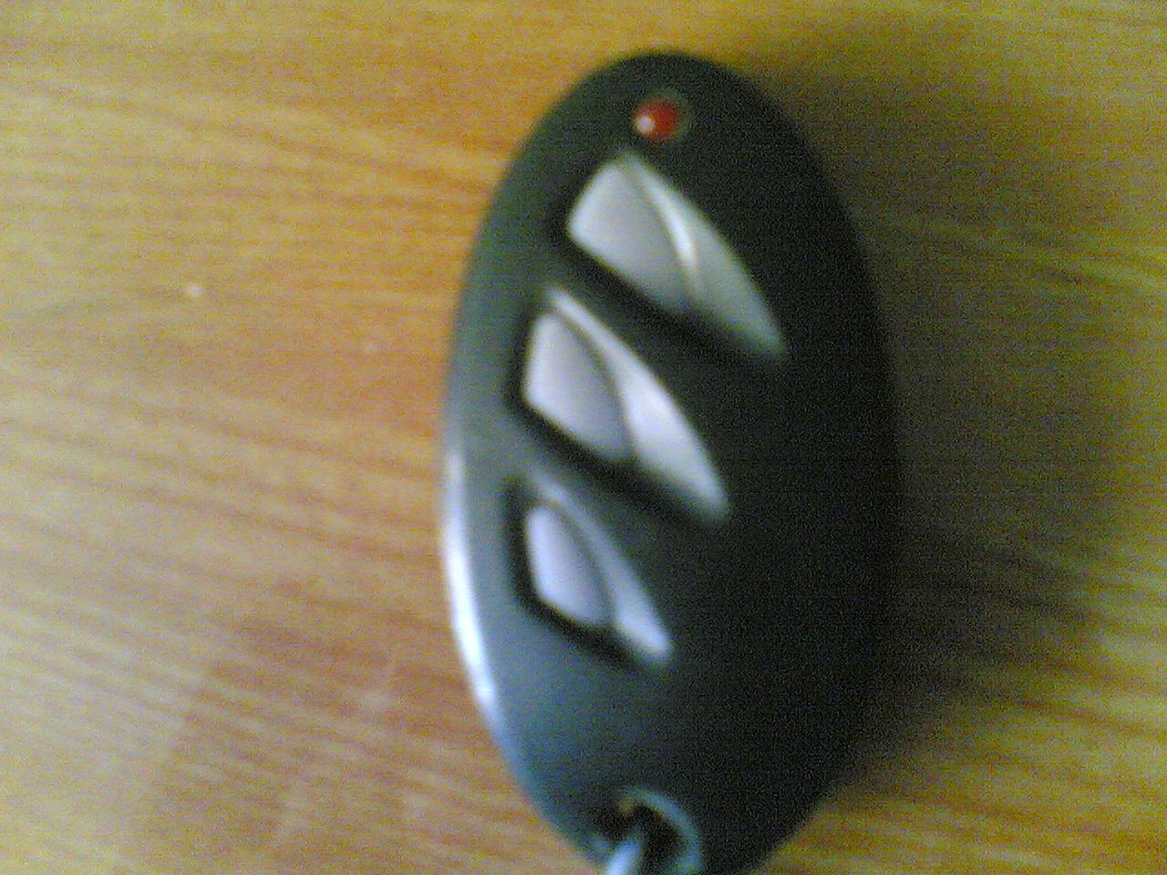

В общем такая проблема сигналка не дает завестись двиге начинает орать и блокирует, нажимание кнопок не спасает. как ее можно вырубить если не знаешь марку. Сказали что вроде как можно по брелку узнать че ет за сигнализация. Может кто сможет определить и сказать че сделать. Заранее спасибо

Сообщение11.01.2008 09:45     [цитировать]
Если неизвесна модель, то искать блок. Искать проще по щелкающим реле, сирену пока можно отключить. Снять разъмы с блока, если не поможет, то искать реле блокировки. Какая машина ?

Сообщение11.01.2008 10:38     [цитировать]
По брелку не сказать... Ищите блок, на нем написано, что за сигналка. Его можно найти по СИДу.
Сообщение11.01.2008 14:03     [цитировать]
прикольный брелочек.чем то мангуст напоминает
а что делать ?разьем нах с блока сиги.а от сюда и плясать
кстати вопрос .а на брелок она вообще не реагирует??

Сообщение11.01.2008 14:39     [цитировать]
Реагирует. открывает закрывает. но толку нету. двигатель она так и не дает завести.

Сообщение13.01.2008 10:27     [цитировать]
RED SCORPIO
Red Scorpio SRS-500A

Сообщение14.01.2008 01:13     [цитировать]
Лучше сними-до фига отказов по ним.
