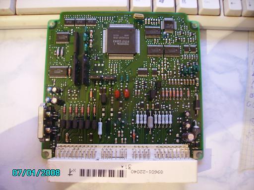

Забрал я сегодня, и ECU, и сигналку. Выбитых силовых элементов нет, диоды по защите исправны. В сигналке оборванных диодов нет.
Может есть у кого схему эл. оборудования этой машины? Кузов 100.
Придётся мне с прибором посмотреть, все ли питения доходят до ECU, для этого надо схему.

Проверял обычно, мультиком, подозрительные скидывал по ноге, я там не поленился все диоды и стабы проверил. Силовые транзисторы проверил на наличие КЗ.
Сам удивлён. Надеюсь логику на ECU не зацепило.
Как там подцеплено, завтра с другом будем сами всё смотреть.
