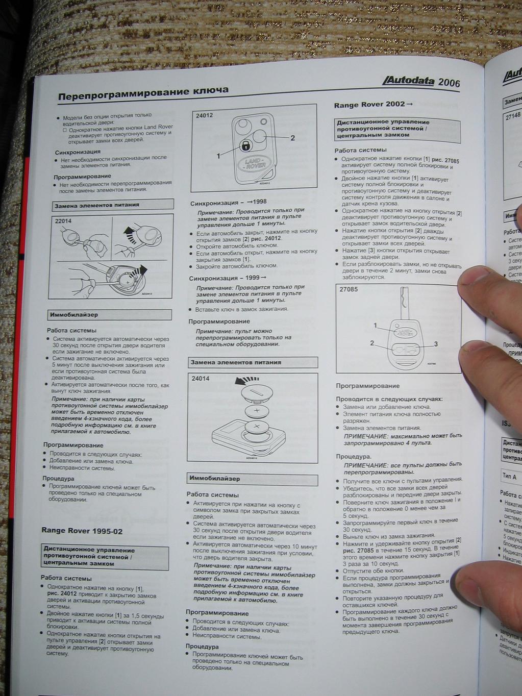

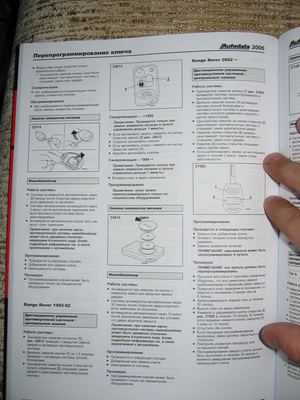

Могу глянуть в волшебной книжичке.

если не трудно, был бы признателен Улыбаюсь

Сообщение01.12.2007 20:17     [цитировать]
range rover Клево
