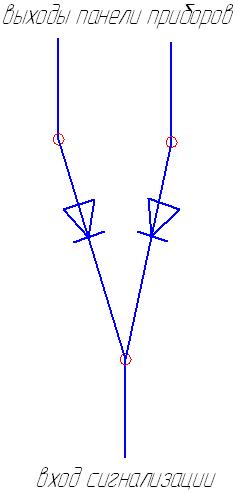

Kirr
Зарегистрирован: 11.10.2007
Сообщения: 13
Сообщение21.11.2007 15:12     [цитировать]
и по поводу схемы,я правильно понял?

Сообщение21.11.2007 16:01     [цитировать]
В общем-то наиборот...

Сообщение21.11.2007 17:49     [цитировать]
всмысле полярность диодов поменять?
РSна сколько ампер диоды нужны?

Сообщение21.11.2007 18:52     [цитировать]
Да, полярность наоборот.
Сига берёт мизер, подойдут любые, я обычно использую от релейных корзин или из старых сигналок выпаиваю.

Сообщение21.11.2007 20:53     [цитировать]
странно,сигналы вроде как от приборки идут и ,как я понимаю(может неправильно понимаю),стрелка-направление тока или что-то не так понял я,хотя вам лучше знать Извиняйте
Сообщение21.11.2007 20:59     [цитировать]
У Вас нарисована схема для плюса, а в реалии там ходит минус, поэтому диоды нужно перевернуть.

Сообщение21.11.2007 21:10     [цитировать]
спасибо Оч хорошо!
