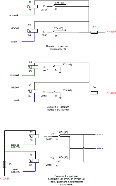

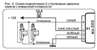

Привет всем жителям форума! Проблема у меня такая - как подключить электрозамки дверей. Автомобиль - BMW-316(E-21), 1981 г., центрального замка нет, карбюраторный, мех.коробка. Сигнализация - MS-BAIKAL-503. В инструкции по установке сказано, что подключать надо к центральному замку, зелёный-запирание, синий-отпирание. Провода идут с микросхемы. Мог ли я спалить микросхему, если подключал замки напрямую к этим проводам? Центрального замка в моей машине нет. Как мне подключить эти провода, по какой схеме, через какие реле? И какие ставить замки-3х или 5ти проводные, если 5ти, то как их подключать? Всем заранее огромное спасибо за ответы! Прошу прощения, если тема уже обсуждалась, но я не нашёл.

если хочется замки на все 4ре двери, я бы для начала купил комплект центральных замков и установил его на автомобиль. в комплект должно входить три замка с 2мя проводами, один с 5тю, реле, провода подключения и схема. 5ти проводной ставим на водительскую дверь, а 2х на пассажирские. все замки проводами подключаем к реле идущей в комплекте согласно схеме также идущей в комплекте. а вот к этой реле и надо подключать синий и зеленый провода сигнализации. и не забыть подключить на массу сине-красный провод.
а если ставить замок в одну или две двери, то синий и зеленый подключаем напрямую на замки(если два замка то их ставим в параллель), сине-красный на +12В, а черный на массу.

Машина у меня двухдверная. Не хочу я покупать весь комплект центрального замка, тем более, что в магазинах наших их нет - специально искал, только всё по раздельности и без схемы. Схему можешь нарисовать? Её нет в инструкции по эксплуатации сигнализации - недоработка завода-изготовителя.

Сообщение18.11.2007 06:44     [цитировать]
вот держи

Огромное спасибо за схему, только так я уже подключал и замки не работают. Дали мне другую схему, попробую по ней. Как вставить рисунок? Не знаю

Сообщение18.11.2007 17:54     [цитировать]
Спасибо! Собрал по приведённой схеме и всё заработало!

через выносные релюшки чтоль? странно, я точно помню что там они в блоке есть. ну раз работает....удачи.

Реле внутри стоят на указатели поворотов, блокировку зажигания и на стартёр. А провода синий и зелёный идут с микросхемы.
