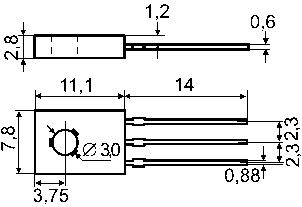

Сообщение12.11.2007 12:32     [цитировать]
Найти не сложно по дорожке от разъема, обычно всего один на плате "большой" транзистор

его поменять и все? завтра буду разьираться.

транзистор может быть типа TIP32C, он больше ,чем Алексей показал, но тоже самый большой в блоке

Да с массой все в порядке, там три рэле... один транзистор, тех размеров, что Алексей показал маркировка B7772 P. следов подгорания не наблюдается....
еще вопрос.. какой у него переход п-н-п или н-п-н?
