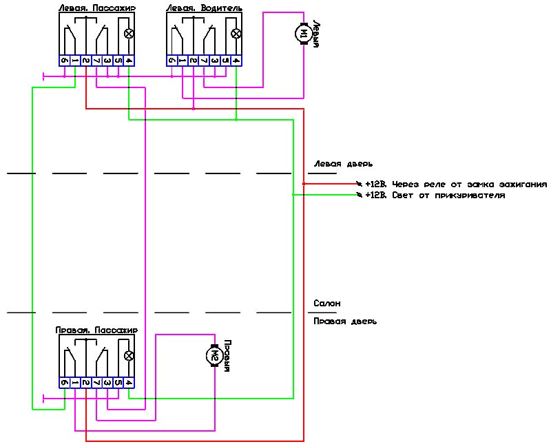

Добрый день. Собираюсь реализовать ЦЗ на APS 7200 с кнопкой от стеклоподъемника. В форуме нашел тему реализации, но схемы чё то не грузит. Нарисовал свои, неахти конечно, но вроде понятно. Скажите пожалуйста, будет ли эта схема работать?

Сообщение05.11.2007 18:54     [цитировать]
Ниче не понял, извени наверно праздники сказываются Очень счастлив , а чего хочется получить в результате ? И какая машина ?

Сообщение05.11.2007 19:36     [цитировать]
Да... мудренно както Очень счастлив

Сообщение05.11.2007 20:24     [цитировать]
вроде ты реле неправильно накидал

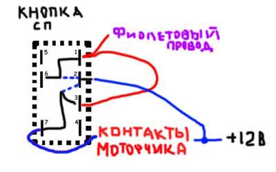

Сообщение05.11.2007 21:04     [цитировать]
Я делал такую штуку на базе блока кнопок стеклоподъемников от 10-ки, причем на на каждую дверь отдельно.
2 - +12V
3 и 6 - силовые выходы ЦЗ сигнализации
1 и 7 - к актуаторам
5 подсветка +
4 подсветка масса.
В прицепленном рисунке схема подключения доп. кнопки стеклоподъемника. ЦЗ кодключается практически аналогично
