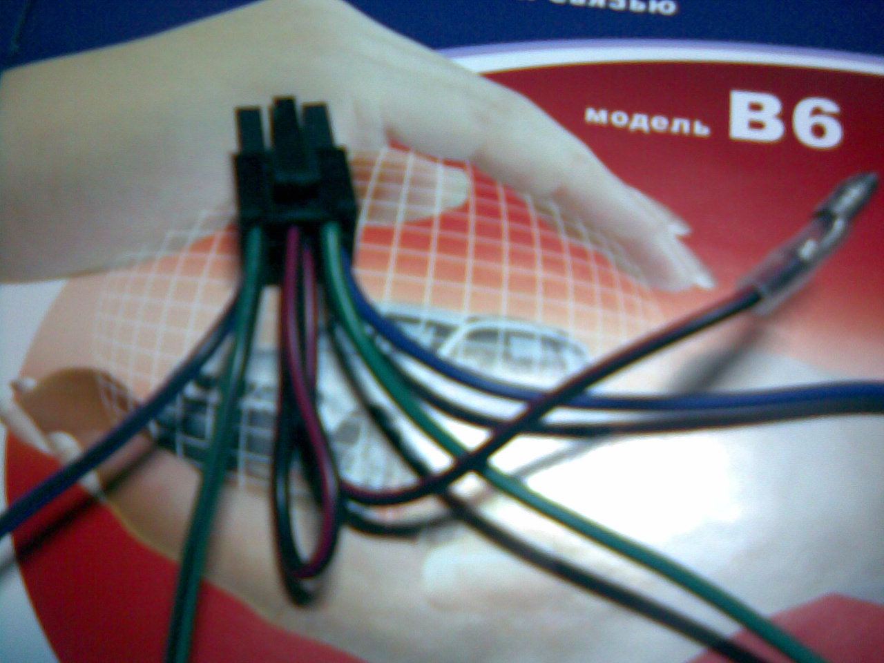

Starline B6 подключение центрального замка СРОЧНО помогите!! Нужно подключить к данной сигнализации двухпроводной центральный замок. Схема в инструкции не совпадает с проводами разъема. Отсутствуют зелено белый и сине белый провода за то есть красно черный. Как подключить, Помогите плиз.

Извените что фото не очень но смысл понятен.

Синий и зеленый - общие контакты реле
Сине-черный и зелено-черный - нз контакты реле
оставшийся провод - нр контакты реле

если красно черный сделан петелькой,то вариант прост,надо управление по минусу цепляешь его к минусу,надо плюс цепляешь к плюсу,надо силу то его к минусу а те которые без предов к плюсу и усе Очень счастлив
Сообщение13.11.2007 18:49     [цитировать]
а нет (блин не помню точно) черно красный к плюсу без предов к минусу(точно припомнил,давно схему не смотрел) Очень счастлив
