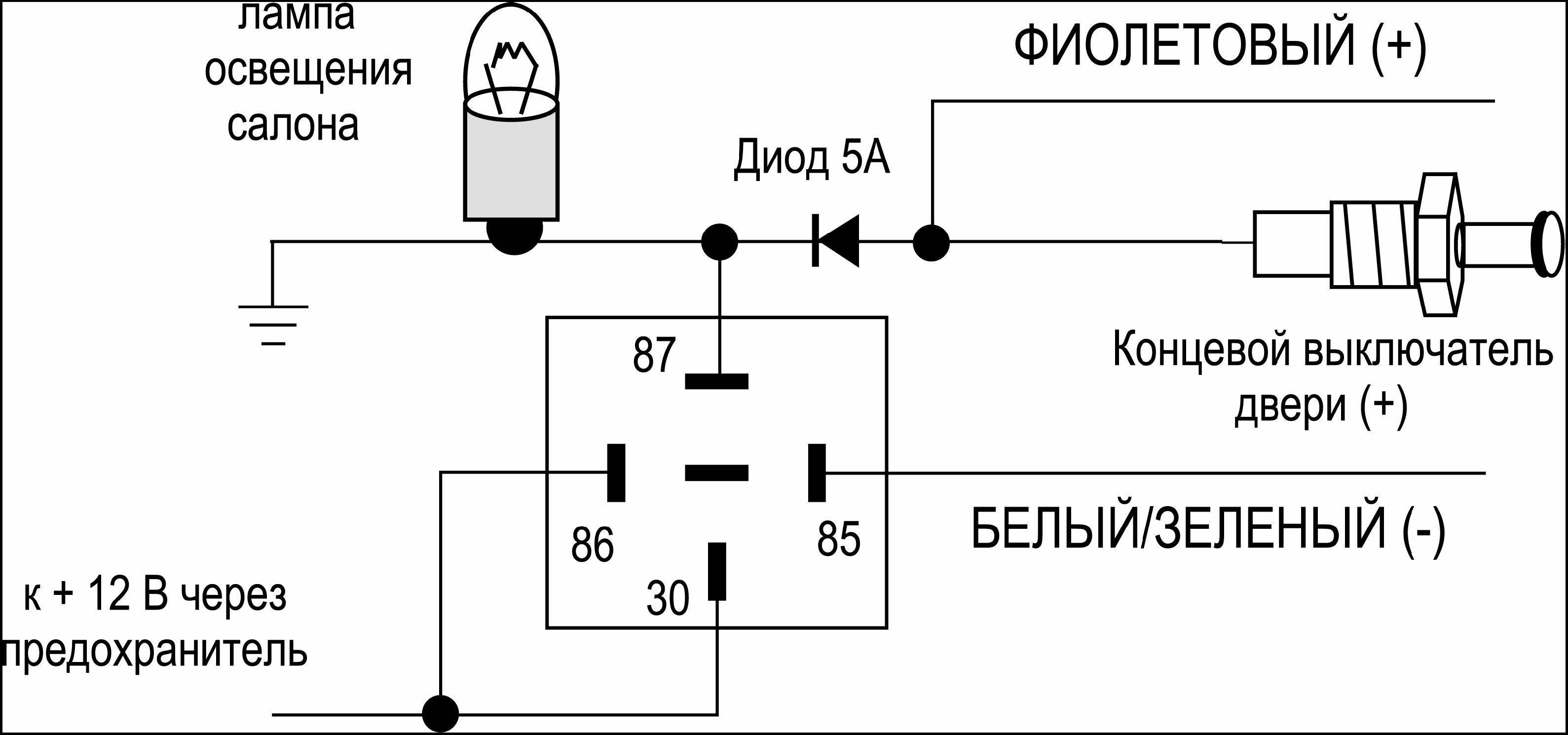

Подскажите о каком предохранителе идёт речь( к +12В через предохранитель)?
и как это подключается?
Найти провод от лампы салона которая идёт на блок предохранителей и врезаться в этот провод...Я правильно понял?
И такой вопрос там 2-а провода что идут на поворотники на (белый к указателям поворота (+).
Мне подключать только один провод или как?
Старая сигналка с одним проводом была на поворотники...
Или можно один проводо за другой зацепить и на место старого соединения к поворотникам?

Подскажите о каком предохранителе идёт речь( к +12В через предохранитель)?- видимо просто питание.
Найти провод от лампы салона которая идёт на блок предохранителей и врезаться в этот провод...Я правильно понял? - ОК
И такой вопрос там 2-а провода что идут на поворотники на (белый к указателям поворота (+)-так обычно идет что бы развязать правую и левую сторону поворотников, если цеплять на габариты, то можно и один, или вместе.

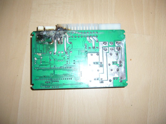

На днях заглючила сигнализация (Пантера 3500) не снималась с охраны .Никакой реакции на брелок.Батарейку заменил.Кнопка "Валет" не срабатывает.Скинул клемму с аккумулятора .чтобы не орала.Через несколько часов .начал срабатывать брелок.На панели приборов засветилась лампа открытого капота.Машина ставится на сигнализацию в обход капота.Ц.З. с при этом не срабатывает.прикодиться закрывать с ключа.Пробовал отсоединять провод от тригера капота .никакого эффекта,замыкал его на массу то же самое.На заводскую сигналку не ставиться все из за той же лампы открытого капота.Точнее ставиться .но тут же начинает орать.Авто китаец Ленд марк.Кто нибудь сталкивался с такой проблеммой ? Офигевший

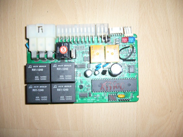

aleksglazkov
Зарегистрирован: 23.01.2009
Сообщение24.01.2009 14:48     [цитировать]
Наконец снял блок.Блок сгоревший.Не работает замок вод. двери при постановке штатной сигналки.С ключа блокируются все двери.Всем спасибо за помощь
