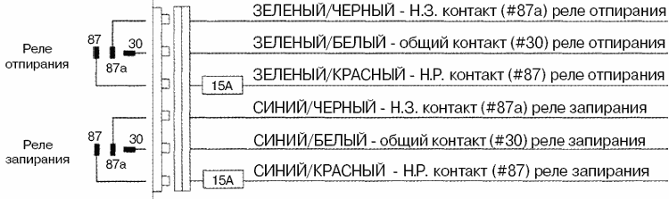

Купил подержанные Жигули. На борту была сигналка pantera clk-350. Решил поставить центральный замок. Но столкнулся с проблемой подключения ЦЗ к сигнализации Расстроен Скока не лазил так и не смог найти куда вклюить. На всех схема подписан только цвет проводов для подключения и больше ничего

Тоже самое ,но куда они идут не подписано .Подписан только цвет и ничего конкретног

Должно подойти

Во оно самое Улыбаюсь Спасибо большое. А то я совсем уж отчаялся
