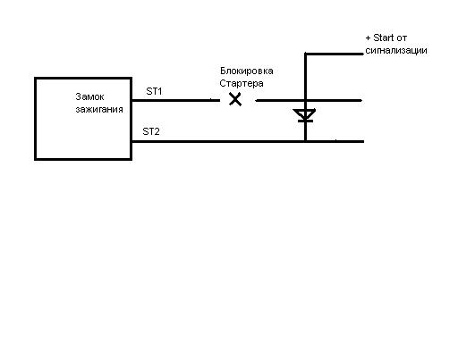

2. Блокировка стартера и автозапуск. В данном авто ДВЕ цепи стартера выходят с замка зажигания. Одна идет непосредственно на стартер, вторая запускает бензонасос. При подключении цепей стартера Вы разрезали не тот провод. Когда соедените правильно, установите диод (не менее 5А) между первым и вторым стартерным проводом так, чтобы при ДЗ "+" приходил на оба провода. Затем подключите провод контроля двигателя, и все будет работать.

Хочу Все Знать, если бы я подключил неправильно стартерный провод, или к примеру не подключил провод идущий на бензонасос, то в первом случае не включался бы стартер, а во втором всё понятно: не включился насос- нет бензина- стартер крутит, но не заводится. Вроде бы мой случай, я уже обрадовался, что нашлась причина, но есть одно НО: при запуске с брелка насос включается так же как и при запуске с ключа. Слышно как он жужжит в баке. И ещё, когда слушал сегодня этот бензонасос, она таки завелась с брелка один раз. Не знаю Я уже и не знаю что думать, но согласен с Вами что ошибка где-то в подключении зажигания. В воскресенье буду разбираться.
Все провода я подключил точно по таблице и схеме, кроме ign3, так как было написано что необязательно, если есть иммо и так далее. Может в этом дело? И как понимать его подключение? Судя по таблице подключать туда где появляется минус при зажигании и старте?
Хочу Все Знать, если Вы сталкивались с таким авто, может Вас не затруднит накидать на рисунке приблизительное подключение диода и эти две цепи стартера? Так признаюсь недопонял что куда. Буду премного благодарен.

Вот схема с доп. диодом для подключения ST2.

Сообщение01.09.2007 16:10     [цитировать]
Хочу Все Знать
Спасибо, завтра обязательно попробую.

Сегодня всё доделал, всё работает. Тахо взял с форсунки, поставил макс. время стартера (3сек.), заводится за одну сек. и откидывает стартер, индикация на брелке всё правильно.
Подключил вторую цепь стартера и поставил на неё блокировку. Кстати при разрыве сначала одной цепи стартера работает и стартер и бензонасос. При разрыве второй цепи (провод с меньшим сечением) также работает и стартер и бензонасос, но двигатель не заводится.
