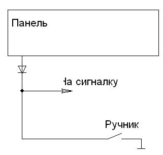

VitalGolov
Зарегистрирован: 28.08.2007
Сообщение02.09.2007 23:34    Re: Лампочка ручника [цитировать]
bugyboy писал(а):
то диод перестает пропускать сигнал на сигу Плачууу
так он вроде наоборот не должен давать проходить ложному сигналу ( через лампочки панели на массу). Я сегодня ставид Д226Б !!! Все отлично работает

Сообщение04.09.2007 16:48    Re: Лампочка ручника [цитировать]
VitalGolov писал(а):
Черт Как об стену а я ставил чисто на провод сигналки
