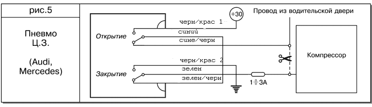

Скажите пожалуйста как подключается центральный замок с вакумным приводом в сигналке Tomahawk 7010 в инструкции ничего не понять
заранее спосиб.
01.08.2007 19:33
Черн/крас 1-длинный, а черн/крас 2-короткий, который подключен к длинному
