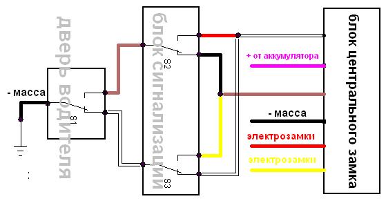

Центральный замок выглядет так:
Красный и желтый провода это 3 и 4 разьем на блоке управления (на рисунке обозначен цифрой 3).
И мне просто надо их отрезать и подключить синий и зеленый? Всем на зло
Сообщение01.08.2007 08:03     [цитировать]
Лучше по такой схеме:
