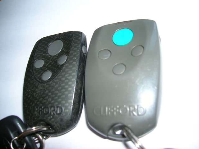

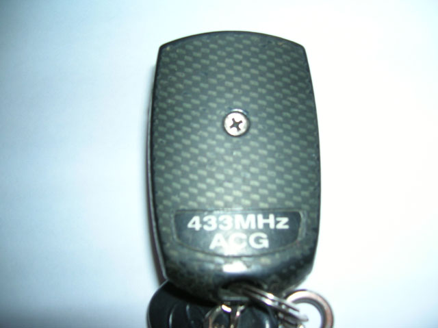

Всем доброго времени суток.Приношу извинения,видимо тема перетёртая,но всё же.Суть проблемы такова,на автомобиль Рав4 установлена прежним владельцем сигнализация Clifford (больше никаких абривиатур нет ни на брелке ни на ревуне).Сигнализация работаеит сейчас в режиме валет(в таком режиме купил) Постоянно гарит светодиод в салоне,машина открывается с брелка и закрывается но не арёт.можт кто знает или сталкивался с подобной сигнализацией,как её из этого режима вывести?
Фотки брелков прилагаю.

Сообщение25.07.2007 20:25     [цитировать]
менять... она своё отжила,скорее всего потому и в валете стоит...

Сообщение26.07.2007 01:20     [цитировать]
Ваша система скорее всего это Clifford Cyber 9 или что то из серии Intelligard 800. На сайте автоэлектрик.ру найдите и скачайте инстукцию к этому мамонту, там будет написано как ее вывести из режима валет... помоему там два раза надо на боковую нажать и потом на нижнюю, но точно не помню, столько времени прошло...

Сообщение26.07.2007 12:44     [цитировать]
Респект за ссылку!Порылся я на том сайте,взял несколько вариантов,ведь какая сига незнаю.Попробовал,получилось.Нужно было два раза на боковую нажать а потом на основную(кнопка 1).С Валета снялась,диодик в салоне погас,как на храну ставишь мигать начинает,короче всё почти ок если не считать что Ревун не работает.Даже пробовал в когда на охране стоит дверь ключём открывать,фанарики мигают,а ревун молчит.Старый владелец,благо что сосед по гаражу,естественно не помнит где ключик от ревуна,мать его за ногу.А я понять не могу по ключу выключен он или включен?

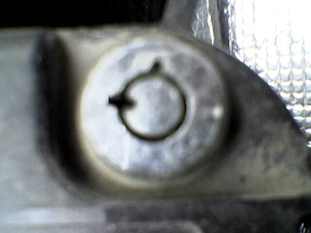

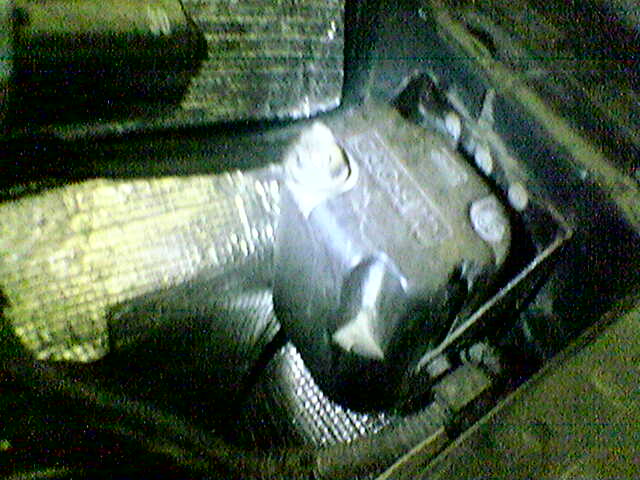

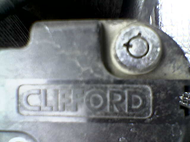

Вот я теперь репу чешу как его проверить ревун этот.Он там с встроенным аккамулятором.Самый простой способ провода зачистить и тестером потыкать.С обычным ревуном я б так и поступил,а тут можно так или нет?
P.S.Прилагаю фотки ревуна и замочка на нём.(фотки плохие,на мобилку делал.фотика под рукой не оказалось.)

Сообщение26.07.2007 21:58     [цитировать]
разберите сирену и замкните 2 провода,которые идут на замочек.
если учесть что сирена автономная и очень старая,то можно предположить ,что аккум разряжен в 0 и вообще потёк,это будет видно,он весь в жёлтой плесени будет,ну или в белой,тогда меняйте сирену,и лучше на обыкновенную, автономки они такие,долго не живут ,и спрячте сирену в недоступное место,под фару например,если есть место,либо поглубже в моторном отсеке,но что бы добраться нельзя было ,сразу, и что бы вода не попадала,удачи.

Сегодня разобрал сирену,там всё ок.Аккамулятор нормальный(не дутый не в плесени или ещё в чём).Отвалися проводок от замка,ключика у меня нет,пришлось новый замочек купить.Всё ок всем спасибо.Респект за советы!
