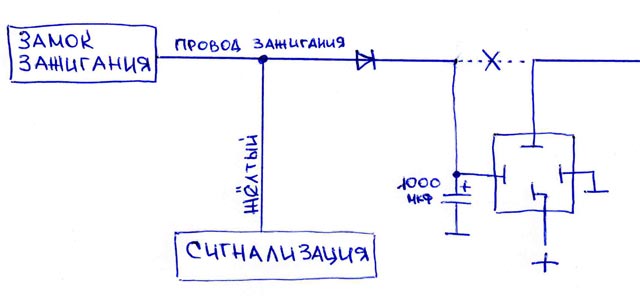

Сообщение18.07.2007 13:16     [цитировать]
Автора схемки не помню, но должно помочь
 Размер файла:  21.65 KB
 Просмотрено:  2482 раз(а)

Схемка приведенная выше моя, помогает ликвидировать провал в цепи зажигания при перехвате сигнализации на поддержку зажигания (резервирование).
Удачи!
