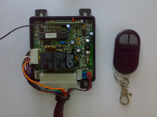

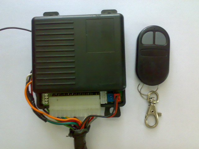

Пожалуйста помогите определить модель сигнализации, найти её характеристики и схему подключения

Както снимали такую названме не помню америкашка такая
я думаю игра не стоит свеч лутше поставить новую а то у них после снятия глюки начинаются

Однако попытка не пытка, и это для пробного пособия, может что сломаю а может и нет

Найди + и - а далше медодом научного тыка Как об стену

Проводов не видно на фотке разматай изоленту и вышли фото попробую помоч

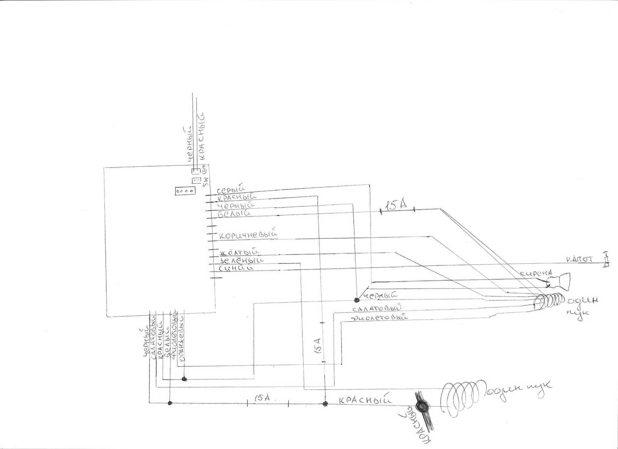

Попробуй на рисунке. Заранее благодарен.

красный + чёрный -
белый повороты
разьём с 6 проводами упр ц.з
а дальше подключаеш и ставиш на охрану и контролькой вычисляеш коцевики и зажигание и всё

СПАСИБО !!!
Ещё бы где нибуть достать коды
Сообщение28.06.2007 10:22     [цитировать]
Кстати про америкоса Вы правы это Вислер
