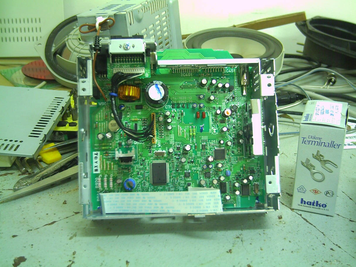

вот схемка магнитолы

Две микросхемы IC401 и IC451 - выходной усилитель (лев/прав. канал) надо посмотреть их марку, по справочнику (или в инете можно найти) найти ножки "вход", и взять с них сигнал.

подпоялись, при подключении линейников, отрубаеца мгнитола, через минут 5 включается снова. в чём может быть пробелма? помогите пожалуйста

Возможно защита срабатывает из-за слишком малого входного сопротивления усилка. Если усилитель не подключать, магнитола работает? Марку усилителя подскажите.

так и есть, спасибо помогло ) тачку сдали в срок. Усилок был Eclipse XA4000
