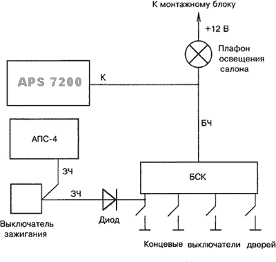

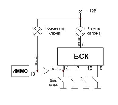

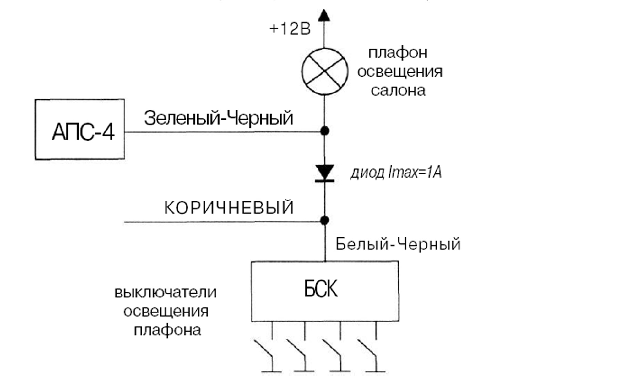

Подключаю APS 7200 к ВАЗ 2111, по какой из трех схем надо подключится к концевикам дверей чтобы сохранить штаные функции и сигнализация становилась без задержки на охрану или обязательно до постановки на охрану время задержки использовать. В APS функция задержки программируется. Спасибо.

Если по проще, то подключитесь к "компутеру", который рядом с часами, запрогите в сиге задержку и все. Если свяжите вместе концевик водительской двери, и остальных трёх без диода, это никак не помешает работе АПС 4 и вообще никак не скажется на работе авто. Удачи. Клево

Ну или на крайний случай взять 4-ре диода и подключиться к каждому концевику в отдельности там же на "компутере" Очень счастлив

Неа не 4 диода, а 2 всего, там же токма водительская отдельно, а 3 остальные вместе. Улыбаюсь

У меня АПС -4, компьютер в новой панели 2112 БСК нет, я взял голубой/белый на АПС-4 это концевик водительской двери, все работало до определенного момента .Встает на охрану срузу, АПС7200 сига, ночь отстояла после снятия с охраны завел проехал вышел не поставил на охрану сработала сига , на брелке состояние закрытого цз хотя замки открыты, затем после открывания водительской двери сига сработала хотя и не находилась в режиме охраны, может надо подключить к АПС - 4 сигу через диод, или взять концевики в другом месте, где тогда взять, панель нового образца с новой панелью выпуск ваз2111 сентябрь 2006.Что делать господа.

Вообще-то на 10-ках 4 концевика, не путай со вторыми самарами. И у каждого свой провод. А включение у сигналки режима поддержки салонного света не есть гуд.

Я сегодня обнаружил, сначала делаем а потом читаем инструкцию, что задержка постановки на охрану по умолчанию в данном случае 45 сек не активзирована т.е. выключена не с этим ли связан дефект, не совсем понял где остальные тир провода с концевиков панел новая жгуты другие разьема для БСК нет.

на новых машинах десятого семейства с калиновским щитком БСК вообще не бывает. Концевики всех дверей , а также плафон и подсветка замка зажигания объединены просто перемычками. В пространстве за кнопкой открывания багажника самый многопроводной разъем, бело-черный провод. оттуда он идет к замку зажигания, там превращается в сине-белый и идет к иммо.

Так еще проще! Не надо тянуть провода от каждой двери, ставим 4 диода перед компом и все. Вот почему я Как об стену

Вся заморочка с сине-белым проводом произошла по следующей причине с водительской двери вышел такогоже цвета провод вот я и попался, в принципе можно оставитьтак как есть и запрограмировать задежку в сиге или все таки включить через 4 диода концевики найдя эти пермычки7 Как лучше?
