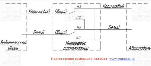

То есть подключение произвести по схеме с сайта 13700001.htm
разорвав белый и коричневый, попутно как ставится и куда? на каком расстоянии от железа? модуль передатчика APS 72000

Сообщение04.05.2007 19:22     [цитировать]
Можно так , тогда двухпроводной электропривод подключить к штатной колодке в двери к желтому и красному
