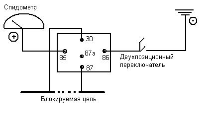

Мужики, прокомментируйте схему плз.
По задумке она должна рвать что-нибудь (имхо бензонасос) при начале движения а/машины, тогда, когда на спидометре появятся импульсы скорости (если не переключен секретный кнопка Улыбаюсь).
И не мешать автозаведенному двиглу работать при неподвижной машине.
Как думаете - получится?
Если со спидометра приходит минут - полярность перекину.
Немного возможно запутался с выходами реле - ну думаю идея ясна и так.
Основной вопрос с формой импульсов на спидометре.
ЗЫ: Или лучше/надежнее использовать вместо спидометра датчик перемещения? Просто со спидометром имхо красивее... Улыбаюсь
типа схема

Так не получиться однозначно, просто перестанет работать спидометр. Необходим "высокоомный вход", который не будет шунтировать сигнал, собрать можно на транзисторах или на микросхеме. Далее необходим компаратор, который будет включать реле при определенной частоте импульсов или просто ключ для управлением реле. Реле должно быть с таймером на отключение.... примерно так.

уу блин как все сложно то... Офигевший
Ладыть, будем тратиться на датчик перемещения.
