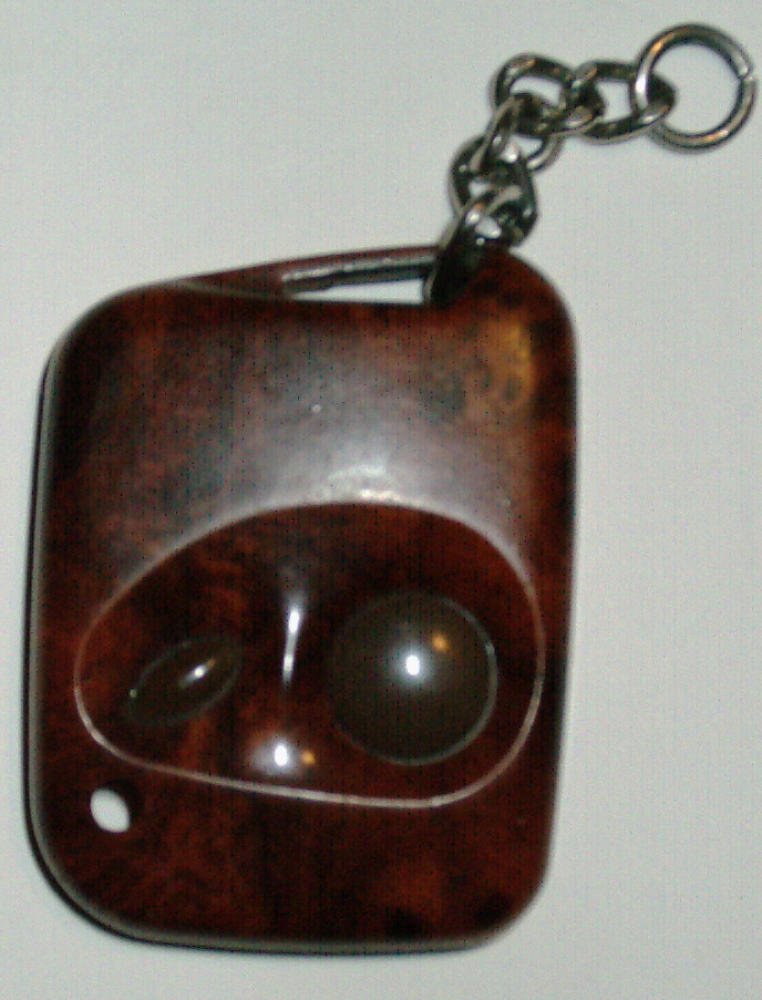

Барахлит сигналка, ставил в автосервисе 5 лет назад, коробку не взял, а описание не могу найти. знаю, что Fighter, помогите по брелку определить, на форуме такого не нашел, заранее благодарен!

что за зверь?

IL Пришлите инструкцию плиз, очень надо, схему нашел, нужны сервисные настройки! Можно в мыло vg_old@mail.ru

vladEM
http://autoelectric.ru/autoalarm/fighter/m-fighter.html
И не стоит писать во все темы, что кажутся вам подходящими.
