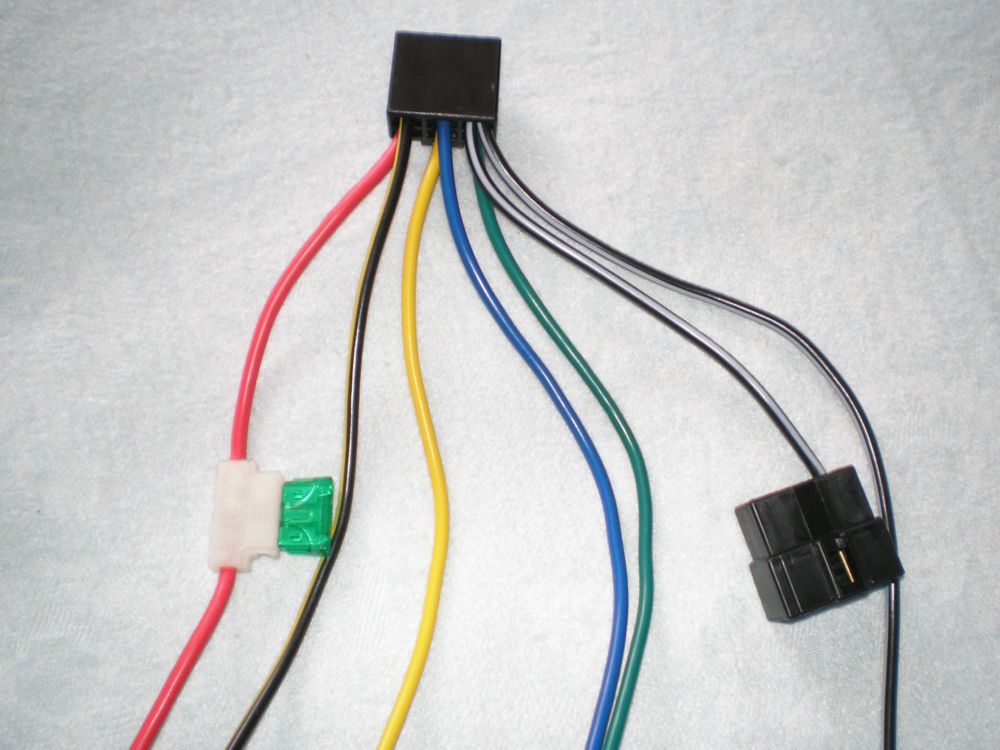

Помогите пожалуйста разобраться с проводами какой куда чтоб работал автозапуск сига Cenmax ST-5

Сообщение05.04.2007 18:52     [цитировать]
На какой авто ?

Сообщение05.04.2007 18:59     [цитировать]
ауди100 С4 93г.в
Сообщение05.04.2007 19:22     [цитировать]
Как в инструкции к сиге, а что именно не понятно ?

Сообщение05.04.2007 19:38     [цитировать]
ч/б провод с фишкой его куда. И какой провод кинуть на тормоз у меня аккп. выход ручного тормоза(-) его кидать на лягушку тормоза?

Сообщение05.04.2007 19:49     [цитировать]
и ещё вопрос ч/к провод выход(-)при дистанционном запуске куда его или его не надо цеплять
Сообщение05.04.2007 19:58     [цитировать]
ч/б с фишкой не нужен, второй ч/б к замку(стартер), а ч/ж к стартеру, провод от замка к стартеру разрезать. Ч/к нужен для обходчика иммо, если есть чип в ключе.

Сообщение05.04.2007 20:12     [цитировать]
а на лягушку тормоза о/ф провод цеплять?
Сообщение05.04.2007 21:02     [цитировать]
да

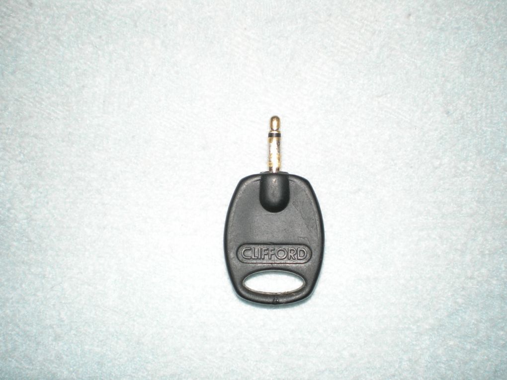

Ещё вопросик. стоит не штатный иммо Клиффорд можно поставить обходчик. вот такой ключ

Сообщение09.04.2007 16:50     [цитировать]
Серёг
Обходчик можно.

Сообщение10.04.2007 13:49    Re: Pliz [цитировать]
Не надо никакой обходчик! Прицепляй силовые провода после разрывов иммо и все.

Сообщение10.04.2007 14:39     [цитировать]
IMMO
Абсолютно прав Очень счастлив
Сообщение10.04.2007 16:05     [цитировать]
Смотря какие цепи рвет, а так доп. релюхи и чтоб управлялись ч/к проводом от сиги
