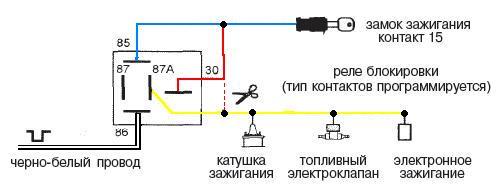

По блокировки двигателя с использованием обычного реле мне вот что неясно.
1) Что лучше блокировать, катушку, стартер или что-то ещё? Самому хотелось бы стартер. Напоминаю ВАЗ 2107 карбюратор.
2) Может кто знает в каком месте лучше рвать цепь?Всмысле место расположение данного проводка.
Как бы подключил я (правельно ли?):
Чёрно белый провод на сигналку с такимже цветом ))
Синий провод это там где при зажигании появляется +12 В (нашол вроде правельно, так как "Работа двигателя без ключа в замке зажигания " работает)
Красный провод Есть тот самый провод который будем разрывать, подключается та сторона что ближе к замку зажигания. В последствие сматывает красный провод с синим.
Жёлтый провод Есть тот самый провод который будем разрывать, подключается та сторона что дальше от замка зажигания.
Ориентириемся по схеме приложенной к этому посту.

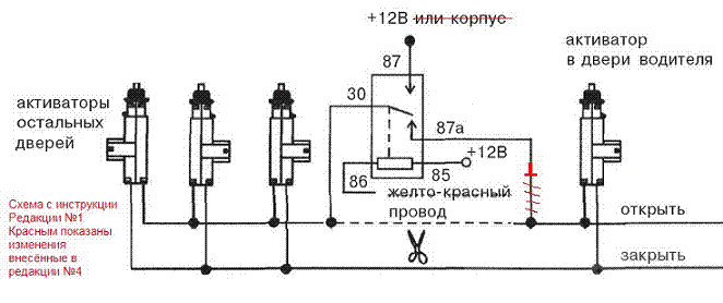

По двух шаговому отпиранию дверей мне вот что неясно:
1) Нужно ли дополнительное реле? Если да, то какое?
2) Собственно как подключить? Сейчас у меня подключено так что открываются все двери. Привода двухпрооводные, все.
3) Почему в редакции инструкции 1 и 4 немного разные схемы. Смотрите прикрепленую схему.

Какую цепь в разрыв - на выбор. Можно так: встроенным реле - стартер, выносным (черно-белый провод) - катушку. Как все говорят: "реле блокировки под капот - капот на замок" Улыбаюсь.
Для двухшагового открывания двери необходимо одно автомобильное 5-ти контактное реле.
Схема правильная в редакции №4.

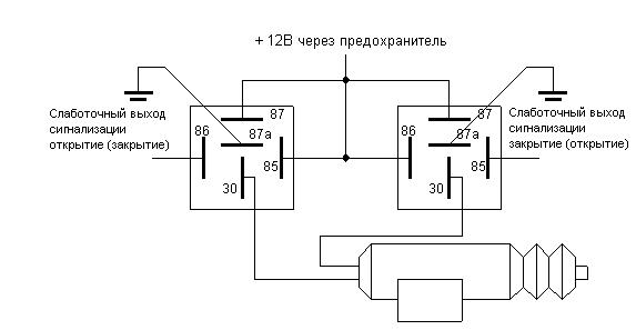

Также почемуто горят предохранители 10А на ЦЗ, примерно раз в 3-и дня. С чем может быть связано?
StarLine B-6 при подключении ЦЗ по схеме к сигналке не "вытягивает" 4активатора ,а если еще и замок капота повесить на закрывание то вообще беда....--была такая проблема.Соберите схему на двух 5-ти контактных реле,чтобы выходы с сигналки были бы управляющими т.е.слаботочными и проблема с предохр. исчезнет навсегда.
Схема взята отсюда:http://vov8.front.ru/rele/rele.html
Спасибо Владимиру за много полезной информации для чайников.

MikeZ спасибо, но я несмог разобрать Упс
Так как я не электронщик а экономист ))
Немогли бы вы сказать правельно ли я думаю по поводу подключения обычного реле блокировки (расписал в посте номер 2)
sergei44 огромное спасибо Улыбаюсь

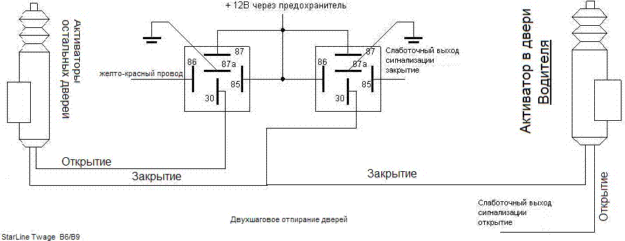

Я вот чут-чуть подправил ту схему, в ней реализовано двух шаговое открытие, и предохранители недолжны гореть.
Проверьти пожалуйста, ато может я глубоко ошибаюсь.
И насколько я понял можно использовать любое 5-и контактное реле, и подключать по нозваниям (номерам) контактов, так ли это?
Схема не правильная,но сейчас нет времени рисовать,извини.
Для 2-х шаг. откр.надо задействовать 2-й канал сигналки и доб.еще одно реле.А лучше обратись к автоэлектрикам,надежней будет и быстрее.

Спасибо.
А про схему, посмотри внимательней там задействован желто-красный провод (канал №2).
Т.е. получается одно реле (с лева) на открытие активаторов остальных дверей (двухшаговое открытие).
Правое реле на закрытие всех дверей, так как сига нетянет.
А третие (которого нет) поидеи должно было идти на открытие водительской двере, но я считаю что сигналка справится с одним активатором, и поэтому на рисунке его нету.
Поправте если я неправ.

sergei44 Спасибо.
При подключение по схеме взятой от сюда http://vov8.front.ru/rele/rele.html , почему то на активаторы постоянно подаётся +12В.
Чуток переделал, так чтобы постоянно масса, а +12В только при активации ЦЗ, и на тот контак куда должен.

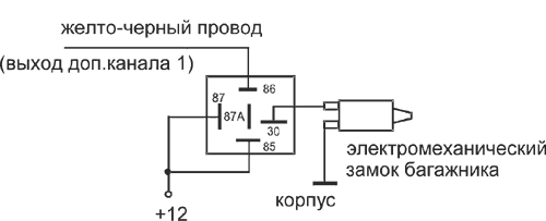

У меня вот ещё вопрос, хочу подключить открытие богажника с пульта.
Так вот, при подключение реле по схеме данной в инструкции вижу что на контакт реле куда должен подключатся провод от сигнализации подаётся +12В, это нормально? Просто боюсь спалить ещё и этот канал ((
Сообщение23.04.2007 15:10     [цитировать]
Какая то не правильная инструкция Офигевший , вот посмотрел в своей:
 Размер файла:  5.39 KB
 Просмотрено:  3051 раз(а)
TAPe
Зарегистрирован: 20.03.2007
Сообщения: 10
Сообщение23.04.2007 17:37     [цитировать]
Ну так у меня такая же.
На контакты 87, 85 подаём +12В
контакт 86 подключаем к сигнализации
А 30 идёт на активатор, при активации должно появится +12В
Так вот что меня смутило, то что на контакте 86 (тот что на сигналку) постоянно +12В.
А на контакте 30 ноль (нечего)
При замыкание контакта 86 на массу на контакте 30 появляется +12В (так и должно быть)
Ну так вот в когда реле в режиме покоя это нормально что на контакте 86 +12В или нет? НЕзгорит ли от этого канал на сигналке?
