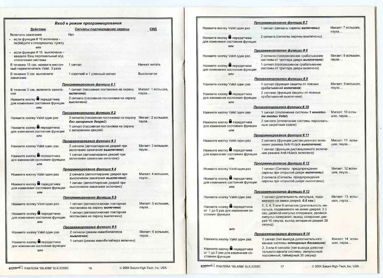

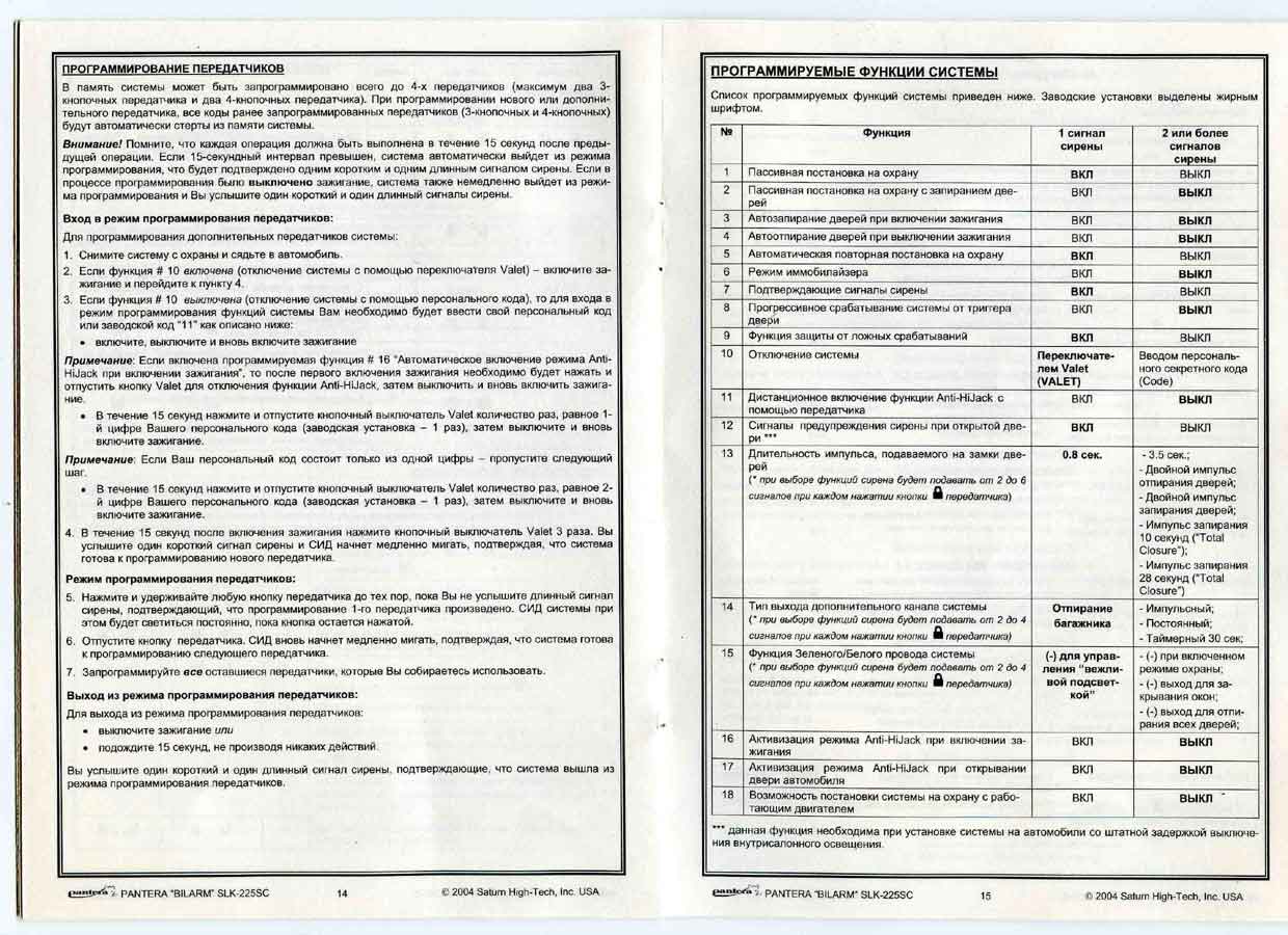

Програмирование Пантеры SLK 225
Сообщение30.03.2007 13:30    Програмирование Пантеры SLK 225 [цитировать]
Програмируйте в волю Очень счастлив .
 Размер файла:  116.34 KB
 Скачано:  3133 раз(а)
 Размер файла:  140.84 KB
 Скачано:  2659 раз(а)

Прошу помощи!!!
Купил авто, сигнализация pantera slk-550rs, не могу отключить функцию пасивная охрана, каторая включается ч\з 30 сек. Пробывал по книжке(файл выше) не получилось или не так все сделал!
Сообщение03.09.2010 06:19     [цитировать]
Разные модели.Поэтому и не получилось.
