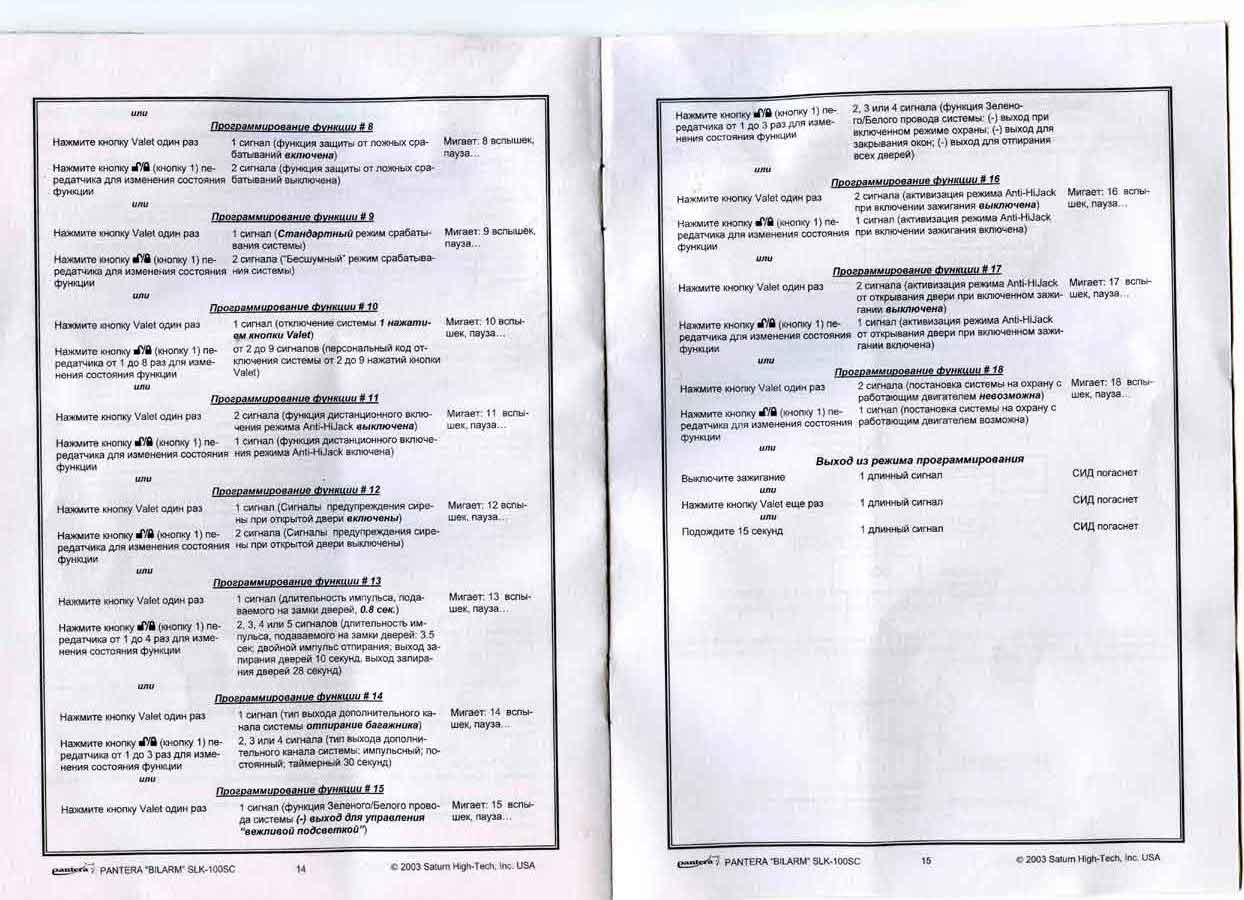

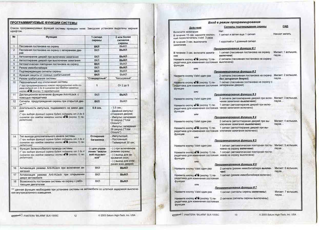

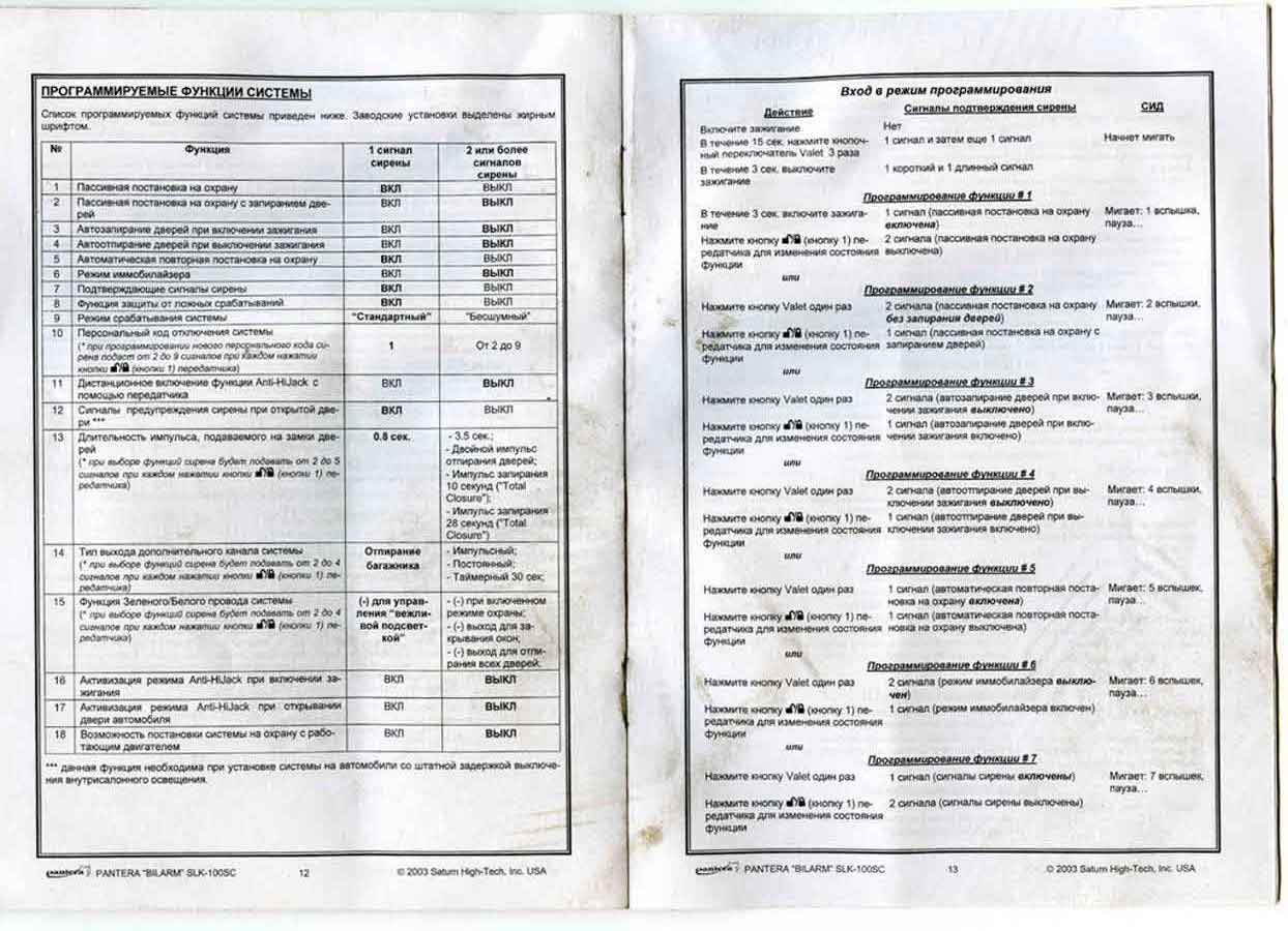

Сообщение30.03.2007 13:07    Програмирование Пантеры SLK 100,200 [цитировать]
Вот таблички програмирования Очень счастлив
Всем удачи!

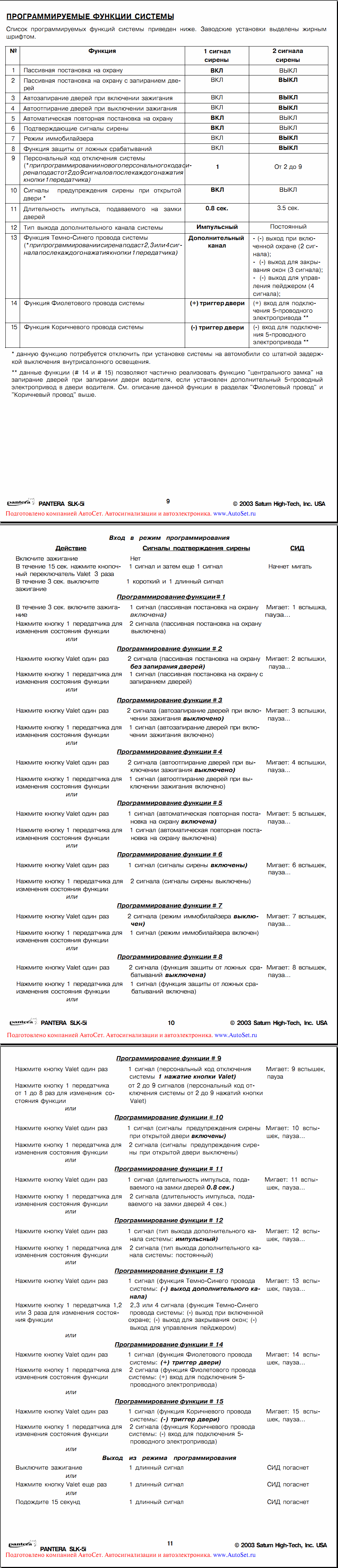

Сообщение10.11.2011 01:58     [цитировать]
Скачал инструкцию по установке Pantera SLK-5i install pdf
там есть программирование функций которые совпадают с SLK 200 в хорошем качестве
Программирование pantera
