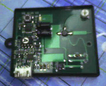

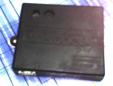

Доброе время суток! После покупки авто в ней был обнаружен вот такой датчик (см. фото) Поиск в инете ничего не дал, нашел инфу только про m100 и m200 датчики, но первый однозонный, а во втором элементы настройки другие. Подскажите пожалуйста, что это за модель и как он настраивается, а то сига достала уже, пищит без причин и молчит когда должна пищать. Офигевший я так понял внутренняя зона настраивается при помощи резистора? а как работает кнопка?
p.s. сигналка mongoose base 400 (так на всякий случай)

Фотографии не очень хорошего качества, но это точно или М-100 или М-200, если на разьёме 3 провода то М-100, если 4 - то М-200.
По поводу настройки: припоминаю, что первые партии этих датчиков (года так три назад) были с цифровой настройкой, но поскольку настраивались они очень плохо, их быстренько перевели на стандартную аналоговую схему...

к сожалению не было фотика нормального пришлось телефоном фотать Упс на плате в правом верхнем углу переменный резистор, слева в верхнем углу кнопка и светодиод, после ее нажатия светодиод мигает несколько раз и гаснет потом только зажигается от сработки, то что это не м100 однозначно, у него две зоны, (4 пина разъем) но и на м200 судя по тем фото которые нашел в инете он не похож, у м200 выпуклая верхняя часть коробки, и стоят два переключателя, (если получится найти фотик выложу более качественные снимки)
да и модель не так важна был бы счастлив если кто опишет процедуру настройки Улыбаюсь
