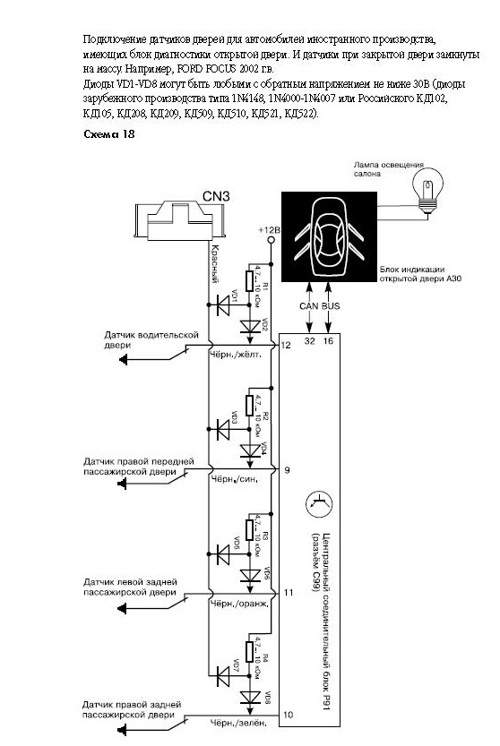

Вот схема от шерхана. Цепляется на сине-красный (+ вход)

Программировали не трогая омыватель.
проверьте куда подключена масса сиги

Всё. Разобрался с сигналкой. Отзвонил IGN1 при нажатии на омыватель - пропадает. Не стал разбираться, куды "спецы" его подконектили, рубанул и переподключил к F2 - самый простой вариант. Всё работает корректно. Спасибо за советы.
