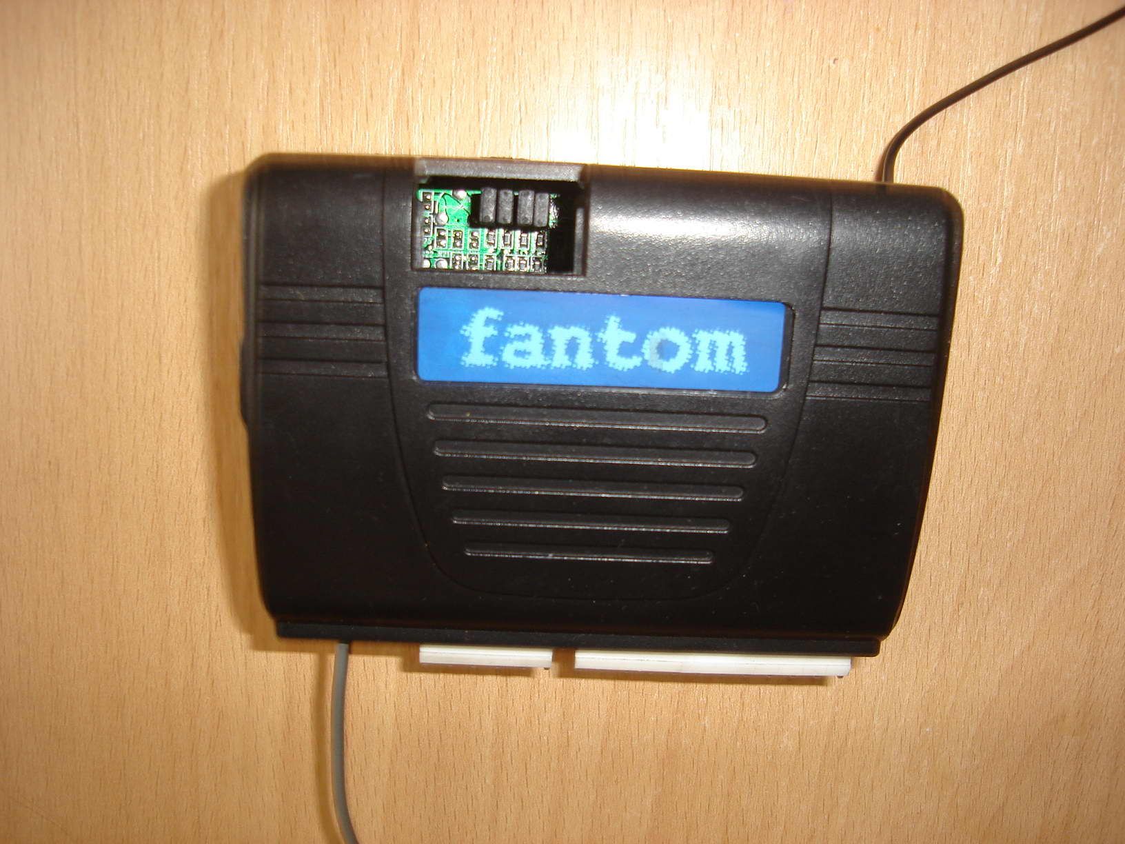

помогите определить модель автосигнализации FANTOM
sergey2000
Зарегистрирован: 21.02.2007
Сообщение21.02.2007 17:41    помогите определить модель автосигнализации FANTOM [цитировать]
помогите определить модель автосигнализации FANTOMjavascript:emoticon('Плачууу')
Плачууу
 Размер файла:  190.44 KB
 Скачано:  1655 раз(а)
Сообщение21.02.2007 19:21     [цитировать]
Здесь нет ни чего похожего? http://www.autoelectric.ru/autoalarm/fantom/m-fantom.html
Сообщение21.02.2007 19:27     [цитировать]
Fantom F-115 Адназначно Улыбаюсь http://www.autoelectric.ru/autoalarm/fantom/115/f115.htm
Сообщение21.02.2007 19:32     [цитировать]
Дык естестно Очень счастлив Подмигивающий
sergey2000
Сообщение21.02.2007 20:43     [цитировать]
спасибо за ответ но по расцветке проводов и количеству разёмов не подходит у 115 5 а у этого 6
Сообщение22.02.2007 10:23     [цитировать]
Тогда надо было со стороны разъемов фоткать. А на кой букварь то нужен?

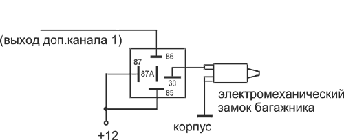

Подскажите кто может.подключил соленоид на открытие багажника,все согласно схеме,НЕ РАБОТАЕТ.Даже реле не срабатывает. Офигевший Офигевший Офигевший
vdovik
Сообщение19.01.2010 21:00     [цитировать]
Сига FANTOM F-635 Очень счастлив
DRуг
Сообщения: 209
Откуда: Кемерово
Сообщение20.01.2010 10:37     [цитировать]
Раз реле не срабатывает, смотри приходят ли сигналы на управляющих контактах 85 и 86. Доп. канал точно работает? может его программировать надол чтоб заработал.
Подключил реле правильно? Вот как на схеме подключай. 30 и 87а можно местами поменять если у тебя по другому подключено.
 Размер файла:  5.58 KB
 Просмотрено:  2289 раз(а)
vdovik
Сообщение20.01.2010 14:16     [цитировать]
По схеме все правильно,в инструкции доп канал включен по умолчанию. Когда провод с контакта 86 замыкаю на масу,замок срабатывает.
