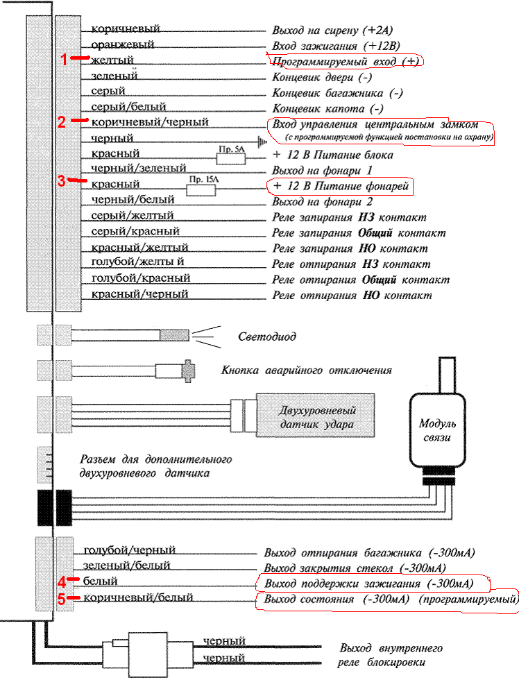

Вобщем интересуют такие вопросы:
1. програмируемый вход "+" (желтый провод), я хочу задействовать функцию предупреждения о невыключеных габаритах. куда его подсоединять?
2. Вход управления "-" (коричневый/черный), для чего он нужен и куда подключать?
3. +12В питание фонарей (красный), я так понимаю его можно подключить к постояному питанию +12В?
4. Выход поддержки зажигания (-300мА) (белый), для чего он и куда подключать?
5. выход состояния (-300мА)(програмируемый) (коричневый/белый), для чего он и куда подключать?
А также можно ли какнебудь осуществить такую функцию, чтобы при вкл./выкл. сугнализации или нажатии на какую небудь кнопку осуществлялось включение ближнего света на несколько секунд, чтобы осветить путь к машине? если можно опишите как.
схему подключения с обозначеными вопросами прилагаю.
заранее всем огромное спасибо!!!
схема подключения с обозначиными вопросами.

Сообщение02.02.2007 11:42     [цитировать]
1. подключить в цепь габаритов, там где появляется + при включенных габаритах.
2.Этот провод для двушагового открытия дверей, либо для подключения центрального замка. (отрезай его смело и не юзай)
3.Ты совершенно прав, его на постоянный +
4.Выход поддержки зажигания врубать на включение доп. рэле которое будет поддерживать зажигание.
5. Например для доп блокировки, или для закрытия окон, отключения магнитолы, при постановке.......кто как его использует.
Подключить ближний можно как раз через провод состояния 5, конечно установив доп реле. Либо можно к выходу закрытия окон, можно кинуть его на провод отпирания багажника т.е. даешь команду с брелка, открыть багажник, а у тебя на 10, 30 сек (как запрограмируешь) включится ближний........Вариантов масса. А вообще надо бы знать какая сигналка и что и как програмируется. И какая машина?

первые три вопроса понятны, Сигналка Mongoose EMS 1.7, машина daewoo nexia. а вот 4 вопрос я так понимаю спомощью его можно организовать охрану с заведенным двигателем и вынутым ключем зажигания? а схемку дополнительного включение реле по вопросу 4 неподбросите?
по 5 вопросу, как к ниму подключить включение ближнего всета, есть ли схема подключения через реле? и как с брелка будет осуществляться эта функция?
Запитывать вкл. ближнего света на выходы откр. багажника и доводчика стекол неохота, так как они задейсвованы. остаеться только провод под вопросом №5.

Сообщение02.02.2007 12:34     [цитировать]
С проводом №5 на твоей сигналке не получится заюзать ближний т.к. на нем есть постоянный минус при постановке, а при снятии он исчезает.
с вопросом №4 необходимо обычное 4 контактное реле
к контакту 30 даёшь постоянный + с АКБ через предохрон, с контакта 87 кидаешь провод на замок зажигания, на тот, где при включении зажигания появляется +! Внимательно посмотри их там может быть и два и три ( просто не помню про нексию), далее на контакт 85 даешь постоянный + тож через предохрон (можешь 30 и 85 соеденить между собой) остается контакт 86, на него кидаешь провод с сигналки.
Про ближний: юзаем провод от открывания багажника (самый простой вариант) Такое же 4 контактное реле, подключать аналогично зажиганию, только 87й не на зажигание Очень счастлив а на провод на котором появляется + при включенном ближнем свете. А 86 на отпирание багажника с сигналки.

Сообщение02.02.2007 12:46     [цитировать]
[/quote]
Вообще если у вас такие планы на "ТУННИНГ" своего авто по электрике, надо было брать сигналку с большим количеством доп каналов.[/quote]
а что вобще можно подключить к этому проводу №5, или забить нанего проще чем подключать чтото?
а сигналку мне просто подарили, так что выбора небыло что ставить. невыкидывать ееже.
габариты лучьше пустить на поворотники или габаритные огни?
и еще сам блок передатчик который на стекло крепиться на сколько сантиметров должен быть от метала? или это неиграит роли на дальность передачи сигнала?
а за ответы огромное спасибо!!!! буду седня копаться.
Сообщение02.02.2007 12:58     [цитировать]
а за ответы огромное спасибо!!!! буду седня копаться.[/quote]
Проще на габариты (любая лампочка подсветки в салоне) Блок передатчик на самый верх в правый или левый уголлобового стекла (дальность влияет)
На провод 5 можешь забить, можешь подключить доп блокировку.......смотри мой первый ответ.
