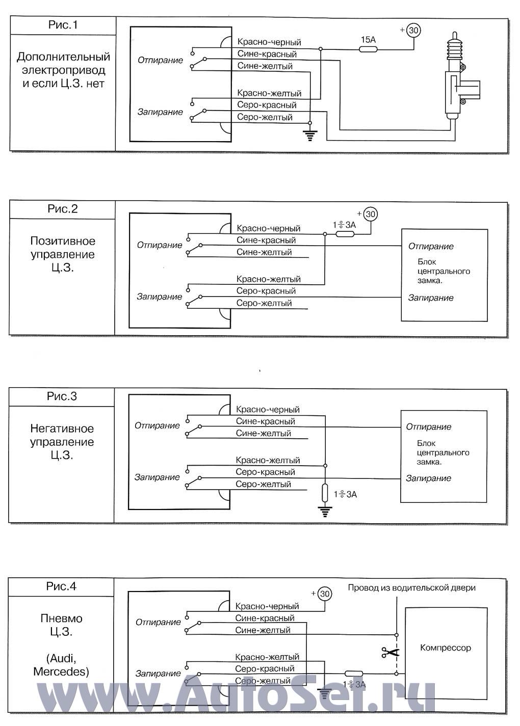

Разъясните пожалуйста как подключить 2 моторчика к блоку сигнализации. Хочу поставить замки на 2 передние двери. Разъяните пожалуйста, по схеме не совсем понятно...с физикой не в ладах Улыбаюсь
От моторчика идет синий и зеленый провода.
От блока сигнализации идут: Сине-красный, Сине-белый, Сине-желтый, Зелено-красный, Зелено-белый, Зелёно-желтый провода - управление централизованным запиранием дверей автомобиля.
Сине-красный Нормально замкнутый контакт реле отпирания
Сине-белый Общий контакт реле отпирания
Сине-желтый Нормально разомкнутый контакт реле отпирания
Зелено-красный Нормально замкнутый контакт реле запирания
Зелено-белый Общий контакт реле запирания
Зелено-желтый Нормально разомкнутый контакт реле запирания
Вот как эти провода соединить чтобы все работало? Как об стену

Сообщение01.01.2007 12:25     [цитировать]
См. рис 1. По цветам может не совсем совпать, но принципиально вот так.

Сообщение03.01.2007 21:34     [цитировать]
Сине-красный Нормально замкнутый контакт реле отпирания..........на массу
Сине-белый Общий контакт реле отпирания..........к мотору
Сине-желтый Нормально разомкнутый контакт реле отпирания..........+12В
Зелено-красный Нормально замкнутый контакт реле запирания..........на масссу
Зелено-белый Общий контакт реле запирания..........к мотору
Зелено-желтый Нормально разомкнутый контакт реле запирания..........+12В
Если ни что другое не помогает, прочти, наконец, инструкцию!!!
