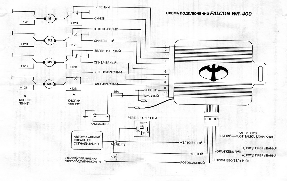

ПОМОГИТЕ FALCON WR-400 МОДУЛЬ УПРАВЛЕНИЯ СТЕКЛОПОДЬЕМНИКАМИ
СИГНАЛКА STARLAIN A8
МАШИНА ВАЗ-21103
Стеклоподьемники установлены на 4 двери реле замкнуто (тоесть
Стеклоподьемники работают в любом положении ) хочу поставить
блок FALCON WR-400 нужно опять размыкать реле или нет
и еще пожалуста помогите по схеме
1 что там за реле блокировки
2 синии провод АСС (не могу найти на замке АСС)
3 оранжевый и коричневый не пойму куда цеплять
ставлю первый раз пожалуста помогите!!!!!

Желтый на чёрный\жёлтый охраны ,синий на штатное питание стёкол,если они работают после зажигания.Это блокировка при вкл. зажигании.Питание взять с монтажного блока "коричневый или розовый" А остальные не используй Кроме двигателей Подмигивающий
