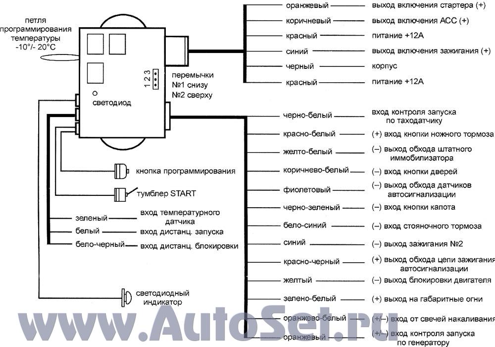

Здраствуйте у женына машине стоит mongoose two way хочу поста витьмодуль запуска starline 03 что куда цеплять подскажите

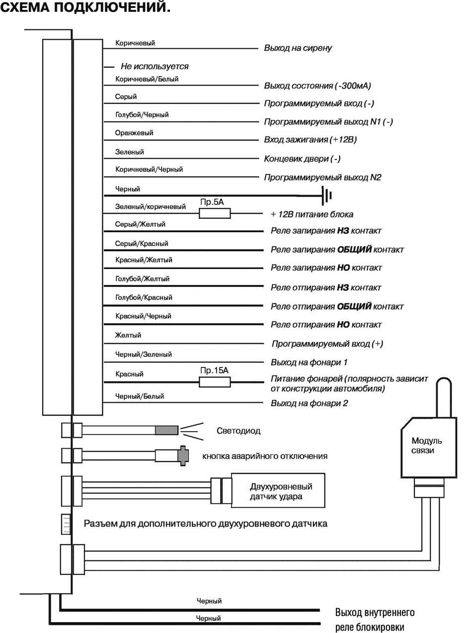

очень прошу помогите куда к какому проводу цеплятся а то за установку просят 2200 жалко отдавать
 Размер файла:  103.71 KB

Сообщение30.11.2006 18:08     [цитировать]
Программируемый выход с сиги цепляй на вход управления запуском модуля , а остальное все подробно расписано .
