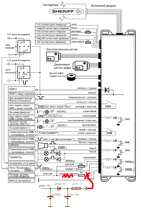

Здравствуйе уважаемые спецы!
Приобрел сигнализацию Шериф 725 верисия 2. Все в ней замечательно - только есть одно но....при отключении аккумулятора получить на пейджер сообщение от сигнализации я уже не смогу Расстроен. Хочу реализовать резервное питание для указанной сигнализации по приведенной схеме. Попутно решится проблема автономного питания сирены (в сигнализации она обычная). Все ли я правильно нарисовал и будет ли это все работать?!

1.А у меня например сирена с двумя выводами! Как мне эту схему приспособить к Шерифу.
2. Да и по схеме этой вопросы есть. Тут была полемика на форме( поискои нашел) -пришли к выводу что хватит и одного диода.
ЗЫ Не хотелось бы чтобы ветка опять вошла в русло какая схема лучшеУлыбаюсь- мне просто надо знать я правильно пытаюсь подключить резервное питание или нет?!
