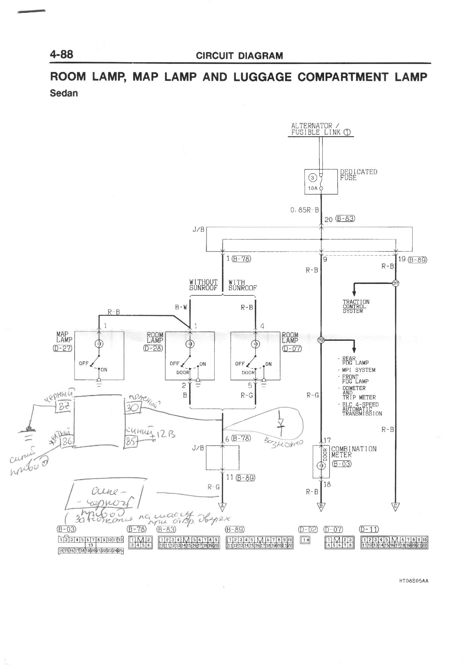

Привет всем!
На днях решил замутить такое дело как "вежливая подсветка салона". Темнеет быстро, да и скоро светлет будет поздно. Вообщем без сего девайса нынче никак.
Купил релюху и полез...
Подключил все как указано на схеме ниже и...
нифига.
Че не так? Подскажите.
Сигналка Старлайн Б6. Подключил другой доп канал (для замка багажника) с сигналки на 86 контакт реле для проверки - все работает.
А этот синий провод который и предназдначен для вежливой подсветки салона никак нефурычит.
Авто митцубиси Каризма.
 Размер файла:  119.93 KB
 Скачано:  1134 раз(а)
Сообщение03.10.2006 10:04     [цитировать]
На нем вообще нет сигнала массы?
В смысле работает? На нем появляется минус и подсветка функционирует?
Карел
Зарегистрирован: 17.08.2006
Сообщения: 6
Сообщение03.10.2006 10:32     [цитировать]
В общем с сигналки есть два доп выхода выхода
Синий провод - отрицательный выход дополнительного канала №4.
Максимальный ток нагрузки ЗООмА. Канал может быть запрограммирован для включения салонного освещения или управления стеклоподъемниками. Для подключения требуется дополнительное реле.
и
Желто-черный провод-отрицательный выход дополнительного канала №1. Максимальный ток нагрузки ЗООмА. Длительность импульса выходного сигнала программируется от 1 до 60секунд или до выключения канала брелком ("ирежим защелка"). Канал может быть использован для управления соленоидом отпирания багажника или для управления дополнительным оборудованием автомобиля. Для подключения требуется дополнительное реле.
При снятии с охраны должен быть задействован синий провод. На нем никаких изменений.
Если я подключаю желто-черный провод и пытаюсь открыть багажник, то на 0,7 секунды свет в салоне загарается. Т.е реле рабочее и установлено правильно.
Что должно появляться на синем проводе при его активации? Тоже масса?
Сообщение03.10.2006 10:37     [цитировать]
Да.
Проверяйте в блоке защитное сопротивление 10 Ом на выходе этого канала.
