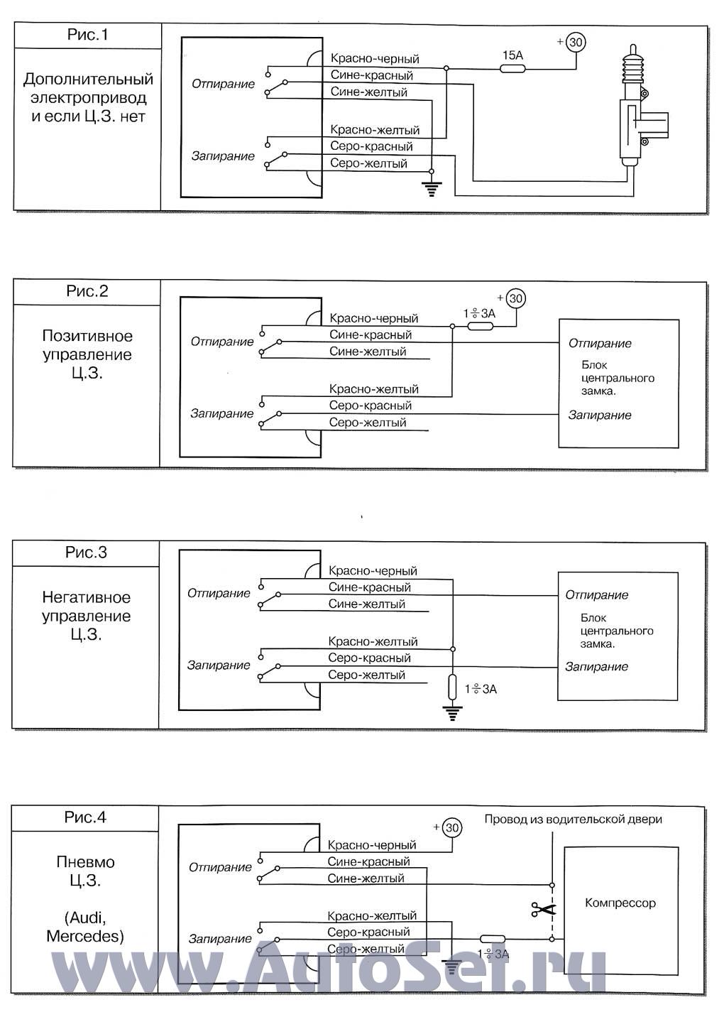

Уважаемые эксперты, подскажите!
Было принято решение по установке сигнализации TOMAHAWK 7010 на Мерседес w202 97г. Машина с завода идет с центральным вакуумным замком. Ключ выглядит следующим образом: http://www.autoset.ru/forum/files/dscn4573_858.jpg
Штатной сигнализации нет.
При установке в правой и левой передних дверях нашли блоки управления центральным замком. Но сигнал на управление вакуумным замком от них не нашли. Решили напрямую от сигнализации подавать импульсы на открытие/закрытие на сам двигатель вакуумного насоса, к которому подключились через диоды.
Вопрос: насколько верно такое подключение?
И второй: если оно верно, то при замере времени работы насоса от сигнала со штатного брелка машины получаем около 2 сек, при выставлении импульса от сигнализации 0,8 сек получаем неполное закрытие или открытие дверей - насос не успевает накачать. Выставляем 3,6 сек - все работает, но не навредит ли такое время работы вакуумной системе?

Ech
Фрагмент из какой-то инструкции, думаю поможет.
