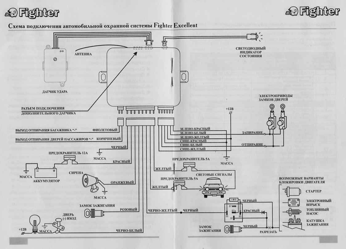

Хочу сам поставить на машину. Блокировку для запуска двигателя использовать не буду. Нужна в основном для управления ЦЗ, стеклоподъемниками и люком. Также датчик удара поставлю.
Вопросы:
1. У этой системы мощные выходы на световые сигналы (10А) - можно ли их прямо подключить к поворотникам, ничего при этом не меняя и не разрывая в основной схеме машины;
2. Не совсем понятно, зачем в системе имеется выход отпирания дверей пассажиров, если управление ЦЗ отдельным жгутом идет. Может использовать этот выход для управления стеклоподъемниками ?
3. Как правильно подключиться к блоку управления ЦЗ.
Спасибо
Схема сигналки - в файле.
 Размер файла:  151.22 KB
 Скачано:  1307 раз(а)
Сообщение05.06.2006 12:50     [цитировать]
1. Можно.
2. Для организации отпирания в два этапа. Сначала водительскую потом пассажирские.
3. Управление минусом красно белый и красно синий провода, жгут в дверь
